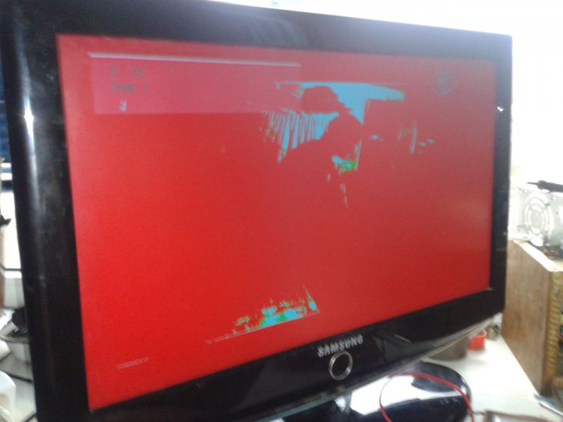

Не включается телевизор samsung LE23R82B , лампочка горит , но на кнопку включения не реагирует ( сама кнопка исправна ).
"Кошу" на блок питания , но проверить ничего не могу т.к нет схемы ( найти чет никак не могу ), помогите найти , а там можно и приступать :)

Не включался из за сгоревшего стабилитрона , он коротил A5V_1 которые от дежурки берутся .
Заменил включился , все хорошо за исключением красноты на экране .
http://www.rlocman.ru/forum/attachment.php?attachmentid=14190&d=1383135763
здесь подробнее http://www.rlocman.ru/forum/showthread.php?t=17312

Надо сюда фото,я там не реган

Вот такие пироги )

Пироги хреновые...Теперь думаю переключится надо к T-CON

Друг сказал это было еще до того как телек перестал включаться . Включаться перестал из за того что стабилитрон вылетел , именуется D603 5.6в 0.5w , после замены напруга стала 5в
Но я думаю это следствие неполадки , а что причина ?
Может ли это быть из за не контакта шлейфа , тем что между "мамкой" и T_CON ом ?
http://rghost.ru/49831729 - вот схема , хоть маленько и не сходится , но лучше чем ничего ( если интересно , стабилитрон на 6й странице схемы в обвязке IC604 )
Достал плату T - CON а на вид все в порядке .
Но где бы схему достать на нее , на плате написано T230XW01 V1 CONTROL BOARD 06A56-1A

Дак это,озвучивай тогда состав Ткона хоть что ли...??AS-ка есть или че?А так очень похоже на проблему с гамма коррекцией...Ну и Е-промка наверно там есть тоже... :)

Надписи на микросхемах : MAXIM 1518BE TJ741 , J413 960T43 , J451 952T63 , AUO 030 0749TC , ATMEL 24C32AN , AS04-F0739G 29375.
