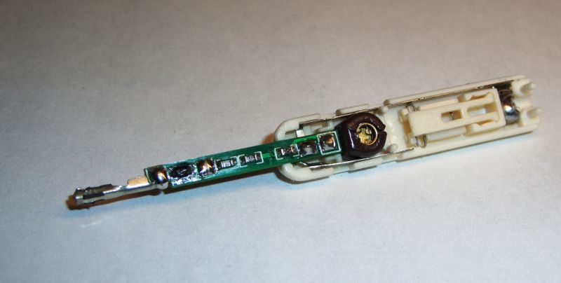

Умудрился подпалить щупы на осциллографе. У китайцев заказал новые, но пока жду подарки от них, хотел бы отремонтировать старые. Кто знаком с похожими делителями - подскажите какие номиналы могут быть у двух чёрных квадратиков под вопросом? Тему выбрал эту, так как нет раздела "ремонт измерительной аппаратуры", надеюсь прогонять не будете.

Квадратики через кондеры подпалились? Тогда кондеры совсем мертвые должны быть.

От сгоревших резисторов должно быть меньше копоти. Похоже, что это были дроссели.
А номиналы - только экспериментально.

Не факт, на одном обгоревшем квадрате осталась полоска краски от надписи. Скорей всего резюки.

Если резисторы, то низкоомные, порядка 10 Ом.

Решил подобрать значения экспериментальным путём. Получились следующие значения:
Центральная жила кабеля щупа имеет своё сопротивление порядка 100 Ом, и похоже на стальную проволоку.

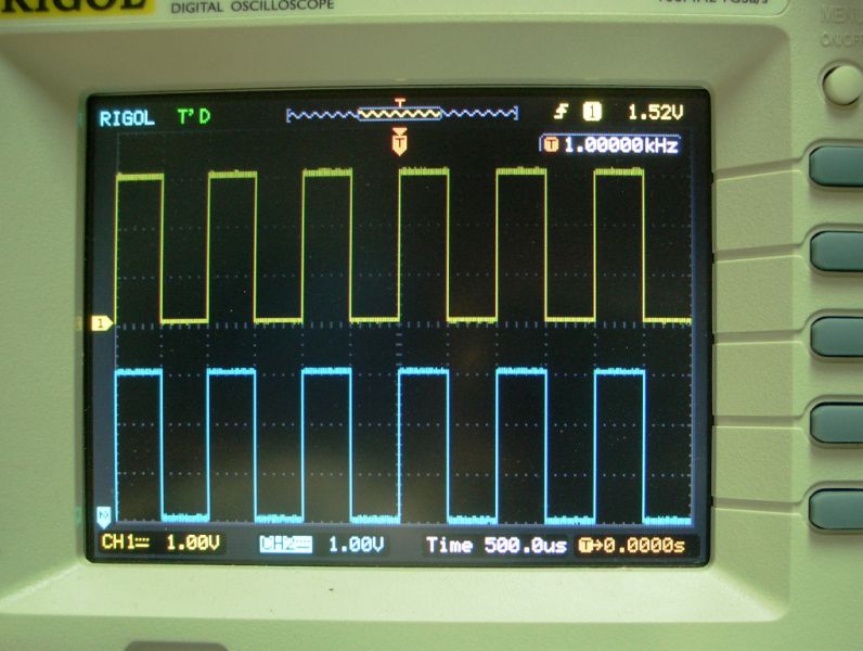

Картинки измерений:
10х. Второй щуп немного косячит (недокомпенсация).
Решился разобрать второй щуп (чего сделать удалось во много раз быстрее разбора первого). Так же обнаружил два уголька, которые ещё сопротивлялись. Сопротивление возле подстроечника переломанное, но увидел необходимые циферки 102. Экспериментально я его угадал. Схема получилась следующая:
Данные ситуации как у меня происходят редко, но возможно кому то мой опыт поможет.
