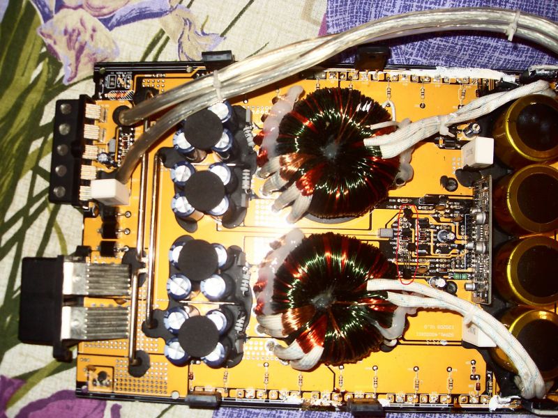

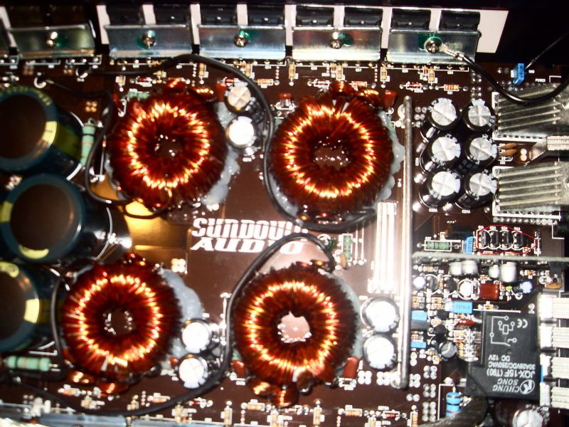

Всем доброго времени суток! Нужна помощь начинающему :)
Имеется 2 моноблока класса Д, оба приехали с Америки,оба не работают с коробки. У обоих ПН собран на IRFP064N, раскачиваются от 2SC3228 и 2SA1275. Все IRFP целые - пробовали подкинуть другие. На одном усилке на выходе трансформаторов ПН осцилл показывает меандр и много много как бы его фантомов и после диодов выходит постоянки 186В (хотя конденсаторы стоят на 160В). На втором вообще на IRFP064N уже нет импульсов - только постоянных 12В висит. Оба естественно в защите. Может ли крыться причина в 2SC3228 и 2SA1275 или стоит еще что-то проверить? Если понадобится доп. информация - скажите. Схем на такие усилки не найти.

http://img.radiokot.ru/files/94555/medium/92e2zpk94.JPG
http://img.radiokot.ru/files/94555/medium/92e31huro.JPG
те транзисторы что обведены красным это 2SC3228 и 2SA1275, с них идет дорожка через резисторы 46.5Ом на IRFP064N

конечно подавали на сигнальную клемму 12 вольт,половину раскачки на GZ поменяли(смогли найти в городе только половину),запустили,появился чистый сигнал(миандр),но на ПН все равно 180-190 вольт,хотя кондеры на 160,есть ли шанс ,что если заменить всю раскачку,напряжение упадет?или дело не только в раскачке?
А Saz,поставили на него новую раскачку,при запуске проходит такт ,видно на осциллографе,буквально доли секунды,а потом на транзисторы идет постоянка,раскачка не тактует,подскажите куда копать?с уважением

Ребята,неужели нет никаких предположений?выходной каскад на сазе целый,все работает если отпаять у диодов ногу которая идет на каскад,если собираешь,валится в защиту сразу,в чем может быть дело?в долгу не останусь)

Во всем была виновата плата управления выходным каскадом,вот фото,не подскажите какие там могут быть микросхемы?слева вроде ir2184,а вот справа 2 штуки очень сильно затерты...http://vk.com/club51224303?z=photo-5122 ... 3352%2Frev
