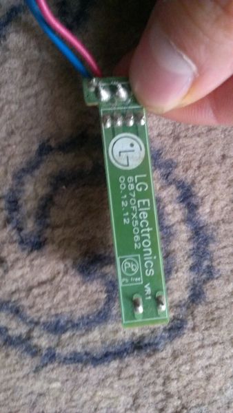

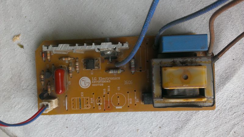

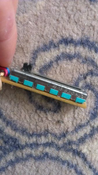

Добрый день.
Пылесос LG V-C4243HTU. Беда в том, что перестал работать регулятор мощности. Машина наяривает на максимальной мощности как только втыкаешь вилку в розетку и так до тех пор, пока либо не достанешь вилку, либо он не перегреется и сам вырубится. Разобрал, почистил, движок в отличном состоянии, щётки тоже, все контакты нормально. Вот сам диммер хз, я с этими ребятами не очень. С виду всё нормально. Может кто подскажет, где искать зарытую собаку?))
Скидываю фото диммера, его в гугле не нашёл(может я неправильно ищу, сильно не ругайте). Пылесос ещё не собирал, если нужны какие фото дополнительно, могу сделать без проблем.
В общем, может у кого есть свои мысли.
P.S. я радиоЛЮБИТЕЛЬ, возможно даже ближе к чайнику в этом деле. Но никто не рождается со знаниями, я вот хочу наверстать. Так что если можно, то как можно проще! Спасибо)

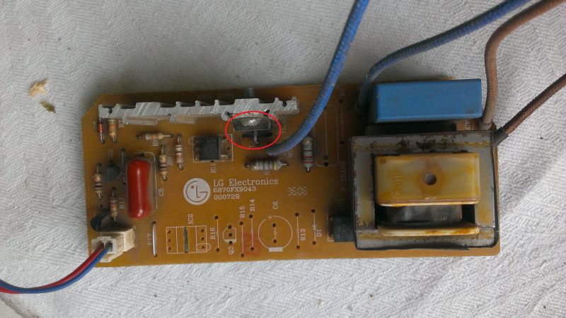

1. нарисовать схему.
2. наверняка накрылся силовой элемент.

По симптомам пробило симистор (элемент который стоит у вас на радиаторе), посмотрите маркировку, поменяйте на такой же или аналог помощнее.

Я так понимаю, это этот братец?

у вас вариант с галваноразвязкой на оптроне и трансе и регулятором на трубе?
там еще должна бытьи схема плавного разгона турбины при пуске но ее походу СЭКОНОМИЛИ....
для исключения порчи моторов и тиристоров стоит собрать эту схем
Все верно, какая на нем маркировка?

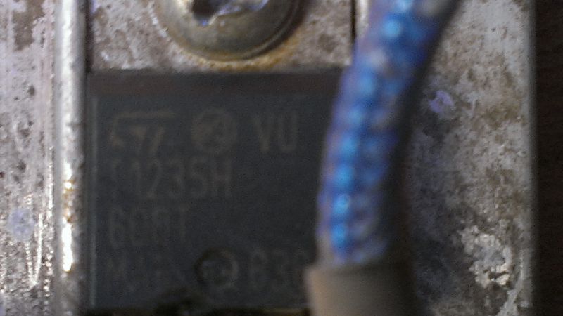

Вроде Т1235Н-600Т
Да, регулятор мощности на трубе.
Регулирует от нуля до 3 скорости. Иных плат или схем нет.

T1235H
Основные параметры
VRRM,В 600
IT(RMS) (макс.),А 12
VDRM (макс.),В 600
IFSM (макс.),А 126
IFT,мА 35
dV/dt,В/мкс 1000
dI/dt,А/мс 16
TA,°C от -40 до 150
попробуйте на более мощную версию 16-25A заменить его и snubber проверьте, для двигателя он обязателен

Прозвоните сначала симистор тестером.
Если никуда не звонится - значит исправен (обрыв исключаем - турбоагрегат через него работает).
Прозвонил, звонятся между собой все три ноги.

Пробило, меняйте.
про снабер здесь - https://en.wikipedia.org/wiki/Snubber
