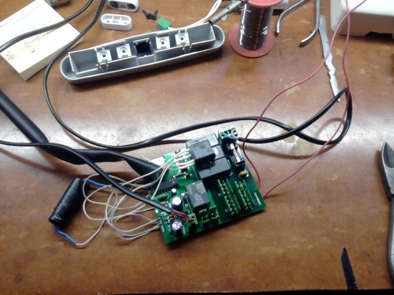

В моём варианте, я обнаружил блок управления на специализированном МК, который переключал обмотки мотора и, таким образом, менял его скорость.
МК в моём случае подгорел и не сбрасывался. Не помогал даже сброс по даташиту. Мне пришлось городить реле времени, которое размыкало контакты питания МК на более чем 10 секунд, за которые МК всё же сбрасывал память.
Иначе, пришлось бы искать оригинальный МК или прошивать новый, что не стоило свеч.
Кому интересно, в блоке управления кухонной вытяжке стоял простенький, но профильный МК, выводился он через буферы ULN2003 на несколько реле, которые своими комбинациями переключали обмотки мотора, таким образом переключалась 5 скоростей. С этого же МК выводились сигналы на 7-сегм. индикатор, отображающий данную скорость.

Там ещё, через релюшку включаются две 12В. галогенки, есть память скорости и сброс.
Если установить светодиодное освещение с БП от ~220 и поставить пакетный переключатель, коммутирующий мотор, то выйдет проще. :) Но, цена релюшек, микокнопок и МК, думаю будет где-то там же. Тем более пакетники дорогие, а те что подешевле, ещё и тугие! :))
КАР. Как обычно все столы заняты и я разбирал вытяжку на лучшем столе. Хорошо что на столе не было разложенных СМД, поскольку, когда я решил проверить скорость 6, то половину радиодеталей и пр. со стола буквально ветром сдуло! :))) Собрав всё на места, я уже скромно переключался до 2 скорости. :roll: Там радиальный вентилятор стоит и он дует будь здоров.

Просматривал "вложения", поскольку сайт пишет "превышен лимит" и наткнулся на фото контроллера кухонной вытяжки, которое выставил в другом разделе. :)
Для представления что там внутри, думаю, Котам будет интересно посмотреть.
Белыми проводками навешены мои дополнения, о которых я упомянул выше и ниже в "источнике".
