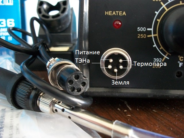

сегодня, во время пайки сдохла моя любимая паяльная станция ZD-99-просто остыл и перестал нагреваться!
Прозвонил схему:все работает, радиодетали целые.
Когда разобрал рабочую часть(то, куда крепится жало), увидел три провода:один один припаян к металлическому основания, и две тканевые трубочки, в которых проводов не было обнаружено.
Кто-нибудь сталкивался с таким?Что делать?если нужны фотографии, с удовольствием их предоставлю

Вы сначала прозвоните паяльник.2 вывода в изоляции для питания а другой с корпусом заземление.

тот провод который к корпусу это - земля а трубочки - скорее всего - термопара
варианта причин отказа - два :
1-й перегорел ТЭН
2-й чтото с термопарой и электроика неверно расчитывает температуру жала

Типичный разьем паяльной станции состоит из 5 штырьков попробуй позвони мультиметром провода между собой и на корпус или же найди в инете распиновку разьема

для примера распиновки разъема глянь это:
http://www.radiokot.ru/lab/controller/32/

еще один пример:
Vid-speredi.jpg [106.86 KiB]

на сколько я помню эту станцию если ее так можно назвать там нет ни каких разъемов, да и паяльник там не с термопарой а обычный нихром так что прозвоните паяльник если норма, то симистор прозвоните на сколько я помню там BTA-600
