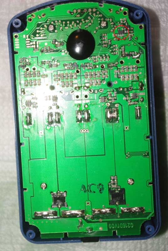

доброго времени суток.
забота такая: зарядник для аккумов Technoline BC-900 был по недогляду запитан от чужой кормушки (разъемы совпали :cry: ). В итоге вместо законных 3 В получил на несколько секунд 15, хотя и в правильной полярности. (очень похоже на тему http://www.radiokot.ru/forum/viewtopic.php?f=11&t=50422) После этого на внешние разражители не реагирует. Есть подозрение, что померла микросхема, стоящая на питании (outline.jpg), хотя внешних повреждений нет. маркирована L21F, корпус прямоугольный, 5 ног (wiring.jpg). 1-я нога - питание, 2-я - земля. на 3-й при подаче 3 В получается 2.2 В, вроде как оттуда кормится процессор. 4,5 - нули.
Буду очень рад, если кто-нибудь знает, что это может быть за чип, или хотя бы какие режимы на живом сабже (вдруг у кого есть?).
заранее спасибо

Это скорее всего какая то диодная сборка или какой то low drop стабилизатор
