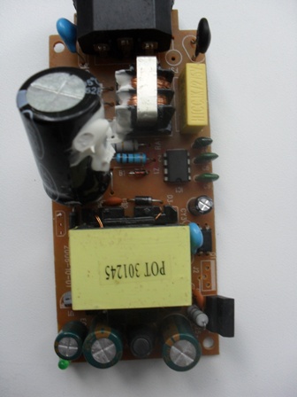

Здраствуйте. Специально зарегился на форуме надеясь на Вашу помощь!!! сразу оговорюсь в элетронике я не очень.
имеется 19 - дюймовій LCD телик, у которого после скачка напруг вішел из строя БП. БП - внешний, как у ноутбука. Вскытие показало, что вылетел предохранитель. Ну я сразу припоял новый и включил БП в сеть - он снова сгорел со страшным звуком. Теперь я так понимаю,, что имеется КЗ. Вот что я "нарыл" после замеров тестером - пробит один диод в мосту и полевой транзистор (6N60).
теперь у меня 3 вопросы:
1.какая вероятность что вылетел ШИМ (3843AN), оптрон (817С) диод Шотки (MBRF 20100CT), ну и другие миниатюрные детали со стороны проводников и как их проверить.
2. Чем мона заменть полевик FQPF 6N60, даташит скачал но ночего непонимаю.
3. можна ли добить БП если после замены транзистора и диода, я включу БП через лампочку а неисправность будет не устранена.
Прошу сильно не пинать, за глупые вопросы, я токо неделю назад узнал шо значат слова оптрон, полевик, ШИМ и .д. Спасибо КОТУ
а вот и фото
SAM_0898.JPG [72.25 KiB]
SAM_0897.JPG [69.64 KiB]
SAM_0896.JPG [131.5 KiB]

шим вылетел наверняка, оптрон возможно, если не можеш проверить то лучше тоже заменить. шотки тот что по выходу обычно всегда цел. после замены включай через лампочку ватт на 150, сможеш сохранить кучу деталей целыми если что

полевик можно поставить 5N60, 7N60, по идее должен потянуть также buz90 или наш кп707а1. лампочку меньше 100ватт ставить тоже не следует, при нормальной работе бп она будет светить в треть накала, в случае кз на всю

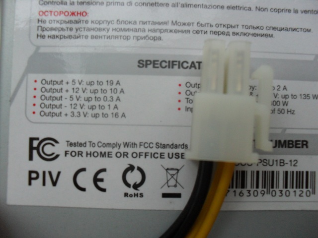

... с деталямі у нас туго, городок маленький, мне товарищ подсказал запитать TV от БП компа, реальна ла эта идея, и нечревато ли это для самого TV.

кандидат на роль Gembird PSU1B-12, ход моих мыслей:
1. припоять кабель на линию 12 В, что питает ппоцессор (4-pin квадратний)
2. закоротить черный и зеленый и запустить БП - каротить через резистор или на пряму?
3. Что делать с другимир линиями БП 3,3В, 5B ? пускай работают в холосту, или нагрузить чемто? читал что ИБП неработают без нагрузки.
3. как запускать Бп каждий раз кагда хочу посмотреть TV, каротить зеленый и чорный или запоять их навсегда и просто подключать в сеть?

1.чёрный и зелёный коротить напрямую.
2.остальные напруги в воздуе, всё нармально работает, напруга будет телевизор.
3.запускай как хочеш

желательно повесить небольшую нагрузку на линии 3.3 и 5 вольт ( некоторые блоки не любят перекоса в нагрузке а если и держат то укорачивается срок службы)
