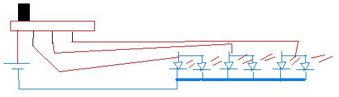

Перестал включаться Налобный светодиодный фанарь. Внутри стоит плата с кнопкой, микросхемкой три сопротивления и три транзистора. Фонарь изначально работал в четырех режимах. 4 светодиода, 14 светодиодов, 30 светодиодов и все вместе моргают. переключение осуществлюлось нажатием на одну кнопку.
В общем нужно заставить фанарь включаться нажатием на одну кнопку. Режим моргания не нужен. Несколько режимов включения желательно. В общем что посоветуете? Любые схемы принимаются.

Микросхема умерла,
для включения без режима моргания можно использовать группы на микропереключатель ( самый простой вариант)

Едрён батон. Минус общий,а с других контактов на группы светодиодов и всё.
p.s. На рисунке всё понятно, хотя торопился Изображение вам нужен позиционный переключатель, где (как на рисунке два свветодиода - группа ваших светодиодов, тех где 5шт, 30.... и т.д.)

этим все сказано, только нужно смотреть на напряжение батареек ( обычно 4.5в) и в случае надобности (зависит от светодиодов, хотя обычно светодиоды по 3в)поставить сопротивления
http://www.casemods.ru/services/raschet_rezistora.html - онлайн калькулятор для сопротивлений.

Ntve я так понимаю можно закрывать. Поставил простой выключатель который включает все светодиоды разом.
