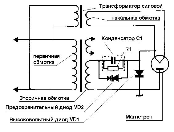

Добрый день, есть vitek vt-1651 микроволновка, работает, индикация и все остальное есть, только не греет, подскажите в чем может быть дело? спасибо

Проверил проверил напряжение на магнетроне, 2.74 периодически отключается на 0 и опять 2.74, но в какие то моменты вырастает до 18. Поставил в микру стакан воды, не нагрелся.

На магнетроне должно быть 2500вольт. Схема простая. Проверяйте диод, конденсатоы, замыкание накала магнетрона на корпус.
Так если у меня на входе магнетрона маленькое напряжение, может у меня до него какие то проблемы?

Нашел элемент RG60I через него идет на землю, что это за элемент, и как его проверить, рабочий он или нет?

http://cxem.net/remont/remont7.php
http://microwaveoven.narod.ru/
http://www.elremont.ru/forum/viewforum.php?f=24

Спасибо за ваши ссылки.
Дело было в предохранители, стоит в пластиковой коробочке между одним из выходов трансформатора,и конденсатором.
