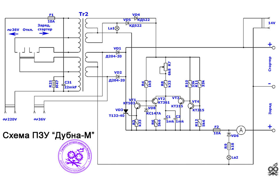

Прошу совета в ремонте пуско зарядного устройства Дубна М. Данное устройство долго пылилось на балконе, хотел зарядить автомобильный акуммулятор, неполучилось. В положении зарядка тока нет, мА не регулируеться, напряжение на клемах 4 в да то со знаком минус. Клемы проводов в положении (-) и заряд. При установке клем в положение (-) и стартер - напряжение 15 в. Проверил тиристор с помощью лампочки, резистора и мультиметра, он оказался рабочим. Каковы причины неисправности. Помогите. :?

Для начала я вам посоветую найти инструкцию по эксплуатации и саму схему и выложить её здесь, чтобы народ не искал её по всему нету ... :)

Вот схема этого устройства.http://artefact69.narod.ru/photoalbum30/i0127rp.jpg

Надо проверять с подключенным аккумулятором.
