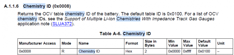

Добрый день участники форума.
Получил на восстановление сборку 4s LiFePO4 аккумулятора, у него стоит контроллер bq20z75. Контроллер был дохлый и на запросы не отвечал, я заменил микросхему. С помощью ардуинки и скрипта с форума ардуино.ру (сегодня их сайт что-то работать перестал вовсе) я подключился к контроллеру и считал инфу:

Затем проделал операции которые были там описаны - записал емкость, дату и тд. В итоге получил такую картину:

Там есть несколько ошибок суть которых я не совсем понимаю, если кто подскажет будет хорошо.
Впрочем вопрос даже не в ошибках, а в chemistry id, этот параметр отвечает за допустимые напряжения заряда-разряда и определяется типом АКБ, я нашел на TI таблицу с ID акб, нашел там для LiFePO4 код - 0400, но встал вопрос, а как его записать на контроллер? Согласно документации этот регистр доступен только на чтение:
