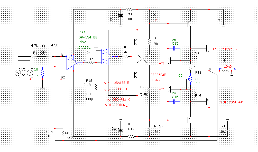

вот с тупым ора551 схема. отличия от схемы с ора132+лм318 в напряжении питания
класс? выходная мощность?
[AMS]

tar писал(а):
выходное напряжение -/+24-26вольт .
Ватт 50-60 на 4ома

Витюшка писал(а):
Схема умзч с глубокой,широкополосной оос.
Глубина ООС какая? В случае с ОРА551 у меня глубина ООС более 60дб на 20кгц, с ЛМ318 при снижении питания до 1+/-18-20вольт более 70дб

Максим, глубина оос не меньше чем у Акулиничева с широкополосной оос. Коэффициент VT1 -340, VT2-630 + источник тока /стабильная нагрузка усилителя напряжения/ как в умзч 1989г. Сколько это в децибелах-не считал-хотя можно и прикинуть.

Завтра точно скажу глубину оос, АЧХ и ФЧХ вашего уся .Сегодня некогда

В усилителях с "Шунтом Акулиничева" выходной каскад может работать без комутационных искажений, т.н. режим "экономичный А". Но, для этого, в эмиттерных цепях выходных транзисторов резисторов быть не должно! С этими резисторами выходной каскад переходит в обычный режим АВ, что, хотя и незначительно увеличивает искажения, видимые приборами, но заметно ухудшает звучание...
Ну это спорное утверждение. Патент Петрова как раз позволяет параллелить большое число выходников с выравнивающими резисторами. На веге в ветке про выходные каскады этот вариант ВК рассмотрен и разжован. Да и сам токовый шунт лучше использовать в режиме А/2 или А/3,то есть при больших токах покоя,тогда от него максимальный выигрыш по звуку.
Заделал модель.Последний штрих осталось.Напряжение питания каково и рекомендуемый ток покоя.

Питание +26,5 в -27,5в, ток покоя 25ма.
Эмиттерные резисторы нужны для сьема сигнала защиты, в процессе наладки/особенно для новичков/,чтобы потом не было мучительно больно... В окончательно налаженном умзч можно их и убрать, хозяин-барин.

БП с виртуальной землей чтоли? Иначе как такой перекос объяснить
Прогнал я его ,есть вопросы по устойчивости и есть такой факт неприятный как маленькое подвозбуждение на верхушке синуса.

Максим, конечно виртуальная! И разброс питающих напряжений большой. Первое включение,например, производил с блоком питания от какого-то принтера 18В 1А, а на прошлой неделе подал на него все 52В переменки от транса радиотехники 101,подстроил ток покоя и смещение первого транзистора/в плюсовом плече делителя напряжения резистор 5ком/, гонял 3 дня,но вернулся к прежнему напряжению-показалось, что звук стал чуть-чуть мягче да и для надежности.
