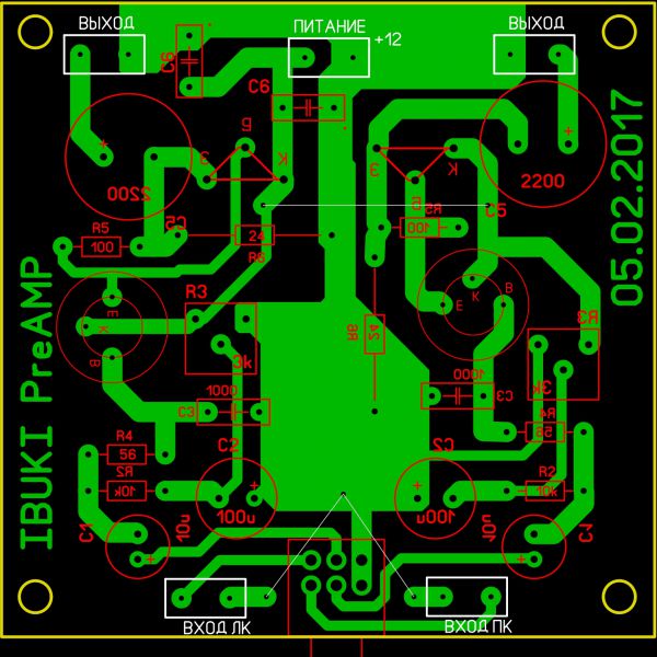

потому что мне не нравится Ваша печатка,будет фонить,сделайте раздельное питание в каналах,а схема хорошая ,да и экономичность тут не актуальна тк мощность небольшая и питание не автономное

ибуки
Что скажете? Переработал ПП для вашего усилителя на ГТ905. Полностью общим полигоном не хочу экран из меди делать...
