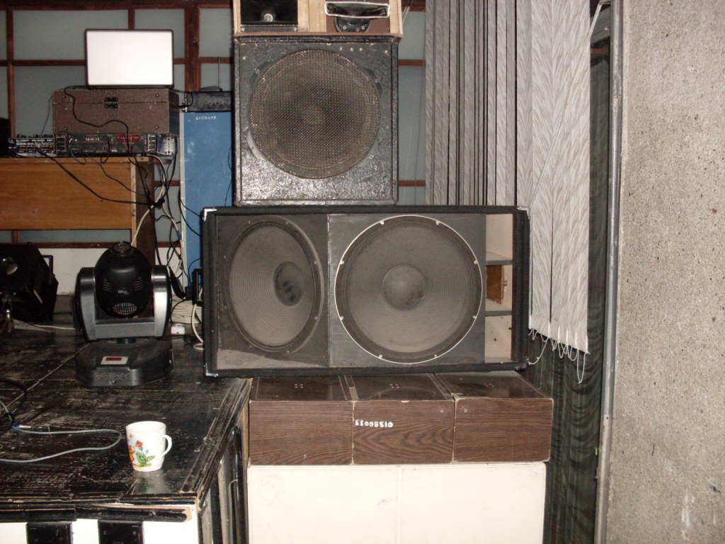

Мифы о центнерах веса усилителя развеяли.Сегодня возьму на работу фотик и сфоткаю УМ мощностью 750Вт на канал фирмы Yamaha чтоб окончательно развеять сомнения.Еще сфоткаю АС на которых данный усилитель будет опробован.Ночью после танцев выложу.У многих новичков собиравших данный УМ вылетали выходники из-за тока покоя,но там похоже были совсем уж новички могли даже элементарно перепутать кондеров и все вылетало.Я буду пошагово советоваться чтоб не наступить на грабли. :music:

Не нужны тут бесполезные фотографии. Схемотехнику этой ямахи давай. Думаешь, здесь никто не видел мощных усилителей? И не такое видели.

Подойдут ли диодные мосты на KY710?200V10A
Трехполоска работает нормально только внешний вид еще надо навести.
Трансы слабоваты но пока что будут эти.
Схема Ямахи есть но я не соберу так как пока для меня сложно.По качеству звука оставляет далеко позади фирмы EVM, BIEMA,Беринджер и им подобные.
