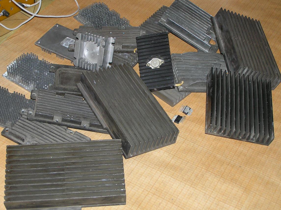

Осталось радиатор нормальный найти.[/quote]
мне бы ваши проблеммы :)

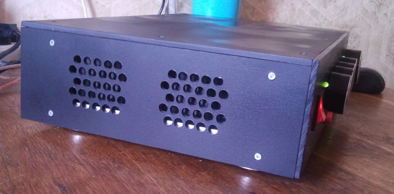

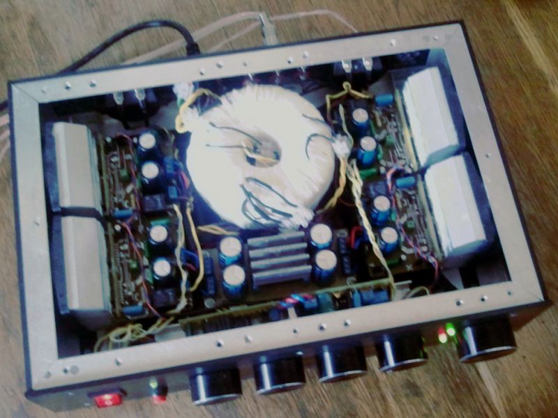

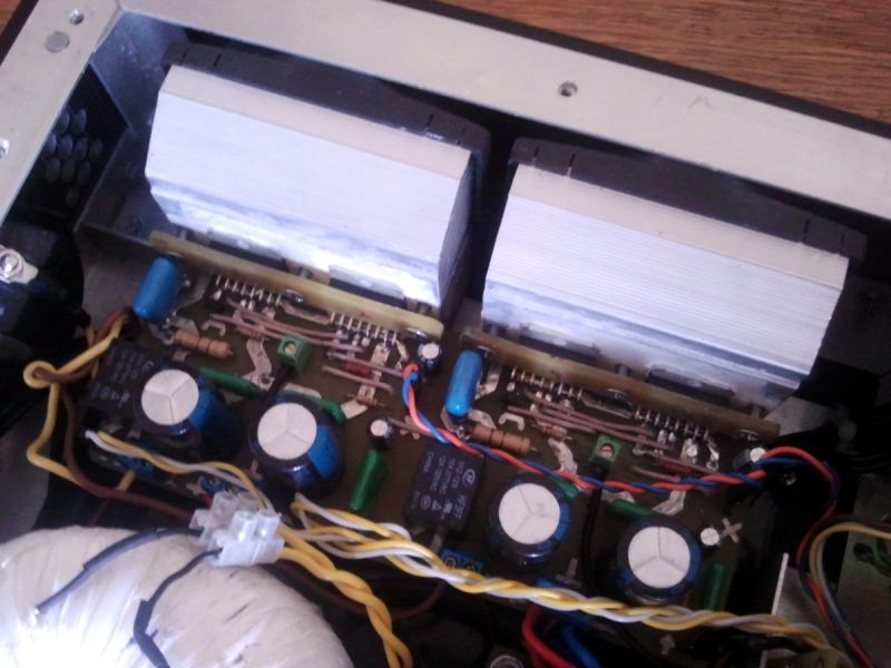

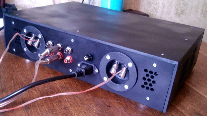

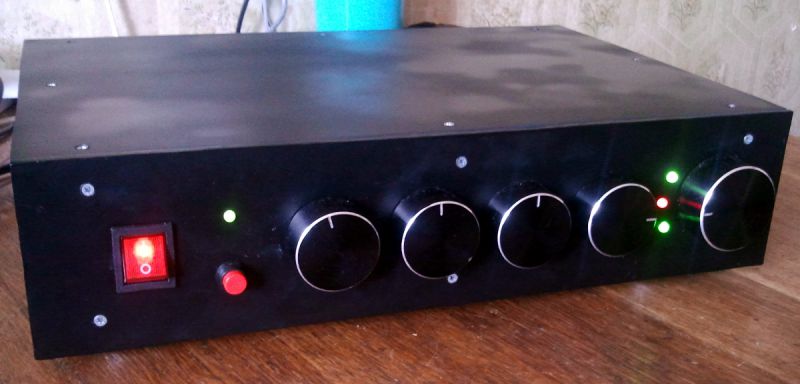

Наконец-то собрал это чудо.
Усилитель - каждый канал на 4-х TDA7293 по параллельно-мостовой схеме, темброблок на LM1036. 3 входа сзади с галетным переключателем на передней панели.
Всё-таки капризные эти TDA7293, и бракованных много попадается. А одна бракованная при включении сгорает и тянет за собой соседние в мосте.
Но в итоге всё получилось. Пока нет хороших колонок проверить, но на 8-омных S-50 играет замечательно и чисто, вплоть до загорания светодиодов перегрузки на колонках. Сам усилитель способен на большее, но на этих колонках проверять не хочется - жалко их.
Вот как выглядит внутри в сборе (фоткал на телефон, так что качество не ахти):
Ну и общий вид со всех сторон:
Самому не верится, что это наконец-то закончилось.
