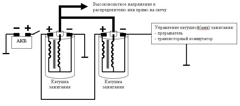

Здравствуйте Коты!
Хочу получить мощную искру на бесконтактной системе зажигания.
Вариант такой - классическая система состоит из 1 катушки зажигания и распределителя - если я добавлю еще одну катушку (параллельное соединение) так понимаю запасенная энергия 2 катушек будет больше - я имею ввиду силу тока.
Известные параметры одной катушки зажигания - по данным производителя.
1) На первичной обмотке 12в. Сопротивление Ом - 0.743
2) Выход вторичной обмотки до 35 000в. Сопротивление Ом - 6710
Схему прилагаю.
Если реализовать, горение искрового разряда будет более стабильное.
И чем может быть косяк?

Zybex, первую катушку надо тоже на коммутатор вешать, искра по идее в два раза сильнее будет, энергопотребление в два раза выше, ну и во сколько-то там раз свечи быстрее изнашиваться будут, а вообще интересная идея, нестандартная мощность искры стандартными деталями. Если увеличить искровой промежуток стандартными свечами и бронепроводами уже не обойтись. На чипмэйкере попадались провода из коаксиальных, с передачей энергии по оплетке, из-за скин-эффекта. А свечки с удлиненным изолятором на двигателе Иббадулаева что ли видел.

Одна катушка 027.3705 (она же 27.3705) на каждую свечу перекрывает все желаемые возможности воспламенения.
Кроме того, при поджиге, главную роль играет не сила тока, а напряжение.
Советую призадуматься.

Тогда надо взять 2 катушки с 406 двигателя, запараллелить их, согласуя обмотки, а потом один сдвоенный вывод на массу, а другой сдвоенный на свечу. Тут и напряжение в 2 раза увеличится, и энергия соответственно. Правда я не знаю свечи, которая выдержит такое издевательство.
Для начала, господа изобретатели, Вам нужно окончить школу. Закон Ома - физика 7 класс, по моему.

Пробивное напряжение зависит, в основном, от трех параметров:
1. Давления в цилиндре.
2. В меньшей степени, от состава смеси.
3. От зазора в свече. При 0,8 мм (классика) это 14 кВ; при 1,2 (транзисторное) - 24 кВ.
Сколько бы МегаВольт ни выдавала КЗ ОНО не будет больше.
Излишний ток не только бесполезен но и вреден. Не зря его всегда стараются ограничить.
Энергия искры зависит (в основном) от пробивного напряжения и длительности искры.
Современные аппараты зажигания работают (почти) на пределе возможностей и с лихвой перекрывают требуемый диапазон.
Узким местом в системах зажигания являются не КЗ и ВВ провода, а свечи зажигания. По крайней мере я не знаю свечей способных работать на зазор в 2мм. при давлении в 14 атм.

Блин, а ведь и правда :( Ну у одной то 406й на свечу с увеличенным зазором есть шансы? Изолятор сверху можно из эпоксидки отлить, или еще из какого диэлектрика.
Вот как-то так: Изображение

:))) по такой картинке не будет работать!

Вместо задавания глупых вопросов "керамика vs эпоксидка", сначала разберитесь, какую цель вы преследуете.
До 1.5 мм зазора большинство свечей будет работать нормально, только надо отмерять количество накопления энергии ( насколько заряжать катушку).
Большие зазоры нужны для поджига переобеднёных смесей, причём в многоискровом режиме.
Сваливается огромная куча нерешаемых проблем, как то: детонация, перегрев и перерасход топлива с никакими ТТХ двигателя.
Для начала советую внимательно прочесть любую из книг автора Ходасевич по классическим системам зажигания, практически в каждой есть подробное описание в теории и практике описание всех процессов.
Вывод будет один. Все киловольты завязаны на зазоре свечи с погрешностью до 0.1 мм.
При зазоре в в свече 1мм эквивалентен зазору на открытом воздухе в 2.5 см.
Нету.
Катушка имеет косяк в конструктиве, а именно слабую изоляцию между первичкой и вторичкой.

Так я скажу свое слово!
Напряжение на катушку нельзя поднимать выше 16в!!! больше пробьет саму катушку вторичной обмотки.
Тут единственный вариант не против шерсти, увеличить силу тока по схеме приведенной в начале статьи.
Забегаю вперед!
Я сделал 2 катушку ))))) работает намного лучше - зазор в свече 1,5мм.
Проблема в том что нужно нормально переделать ВВ провода так как 2 катушки соединены в 1 - естественно такого соединения не найти в магазинах, буду мастерить - уж очень хорошо все это заработало!
Катушка это индуктивность - индуктивность это емкость! (чем больше емкости тем дольше горит искра) чудес не бывает.
Транзисторной системе зажигания без разницы какой силы тока коммутировать, это одно из преимуществ таких систем! (для тех кто боится обгорания контактов).
Ресурс свечи конечно станет меньше примерно на 20% для справки - свечи ходят 80 000- 100 000 км.

zybex, Это что за свечи такие, волшебные?
А трамблёр сколько ходит? Не забыли, речь идёт о системе с распределителем?
Имхо, идея дурная. В том смысле что нафиг ненужная. Проще следить за исправностью свечей и проводки.
А, также, вовремя ТО делать.
