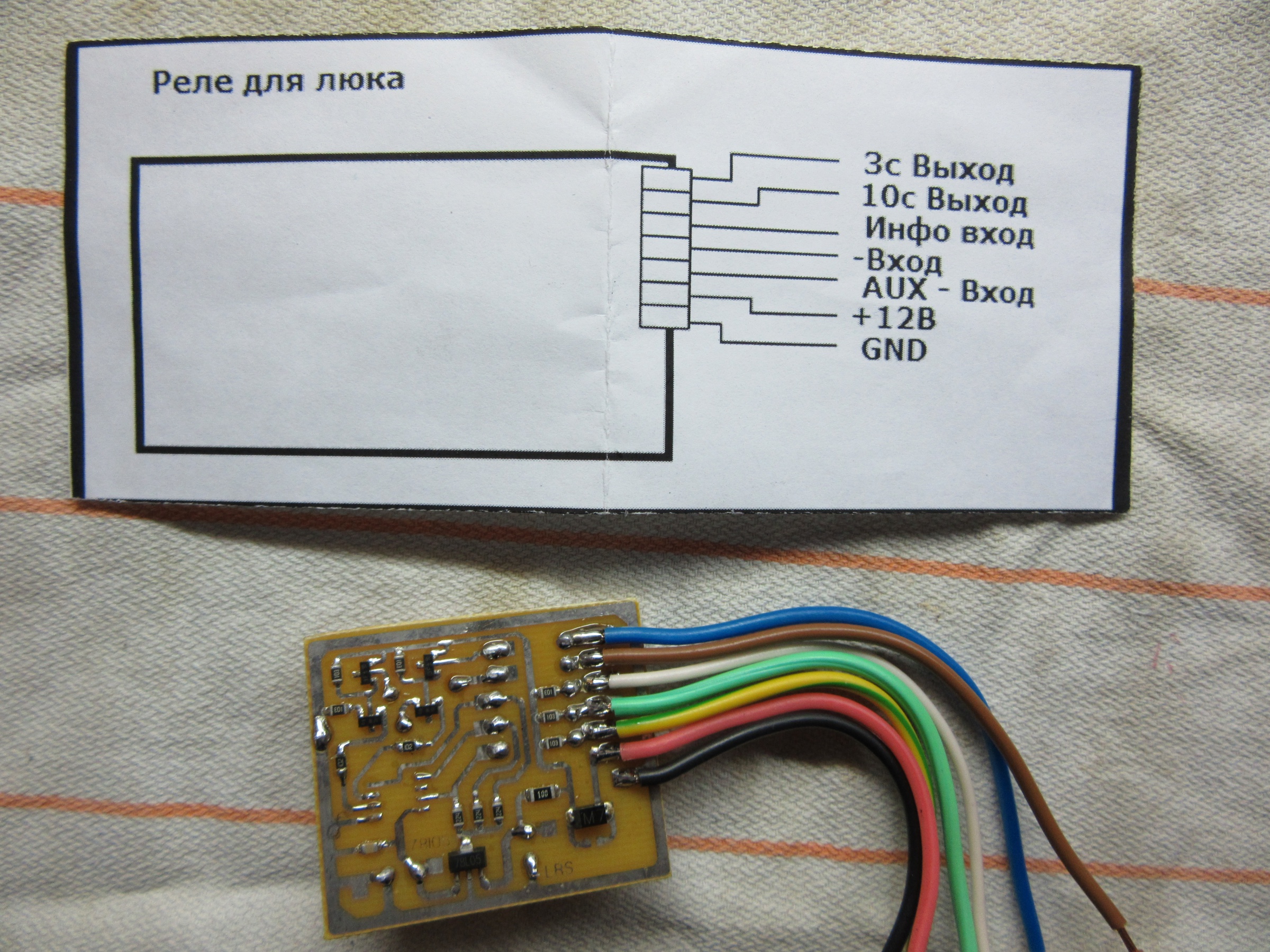

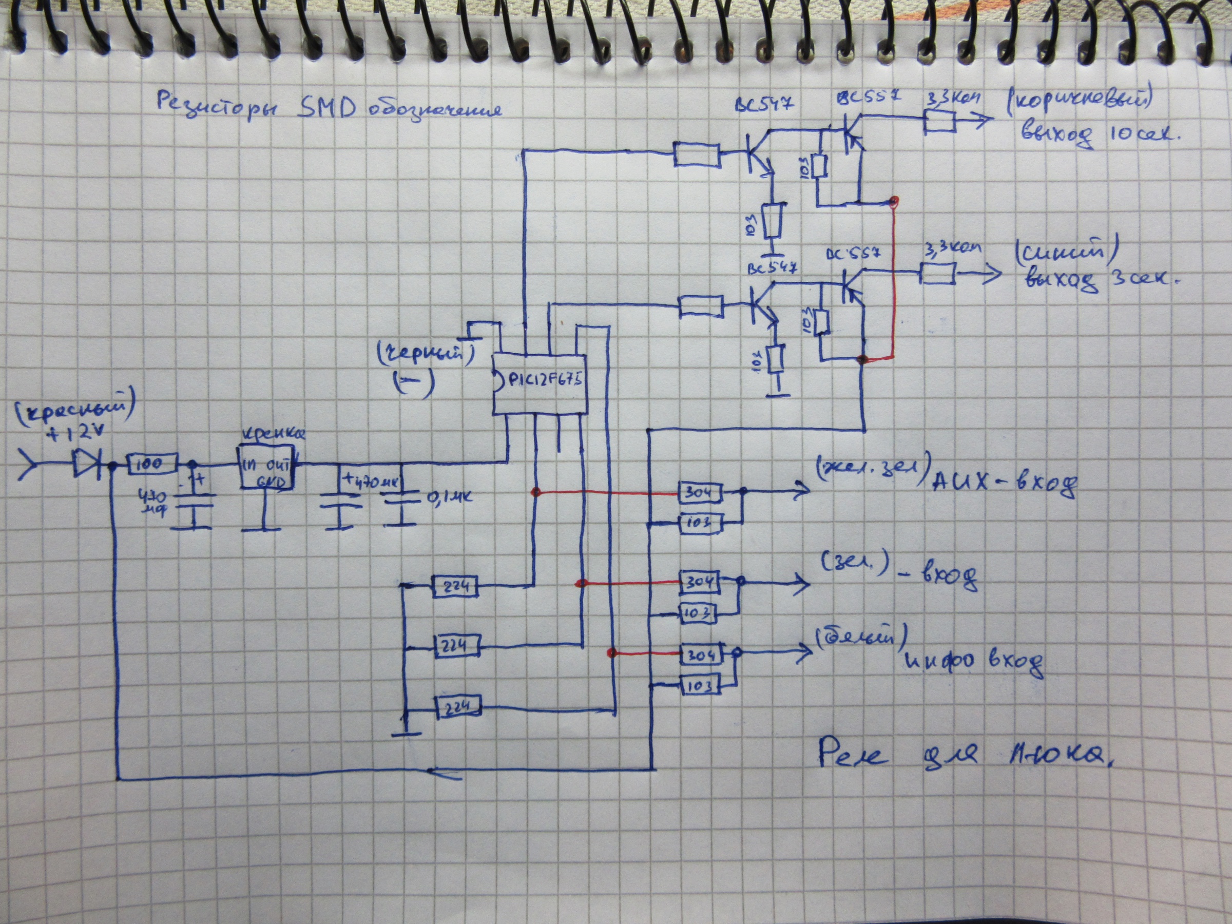

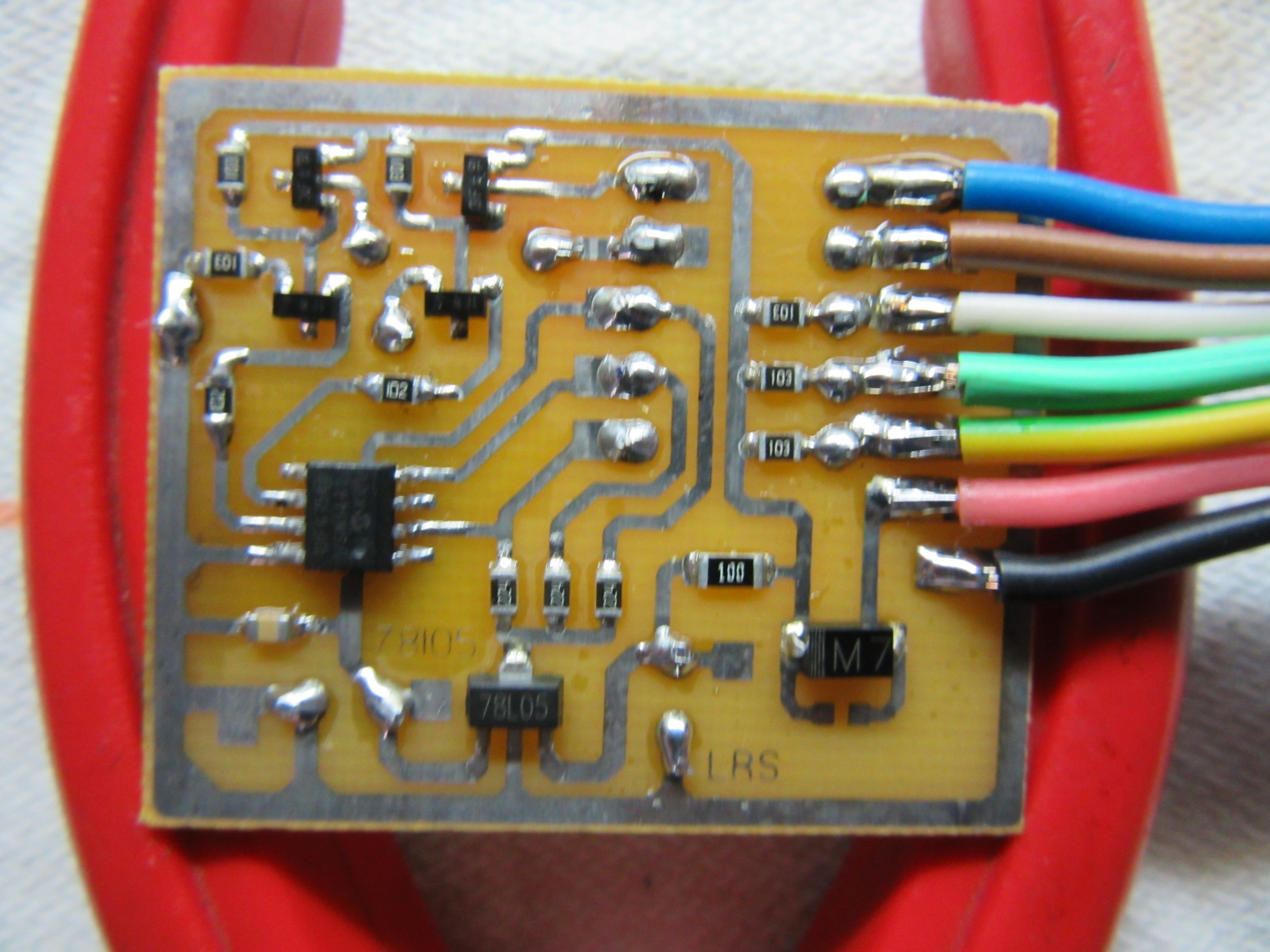

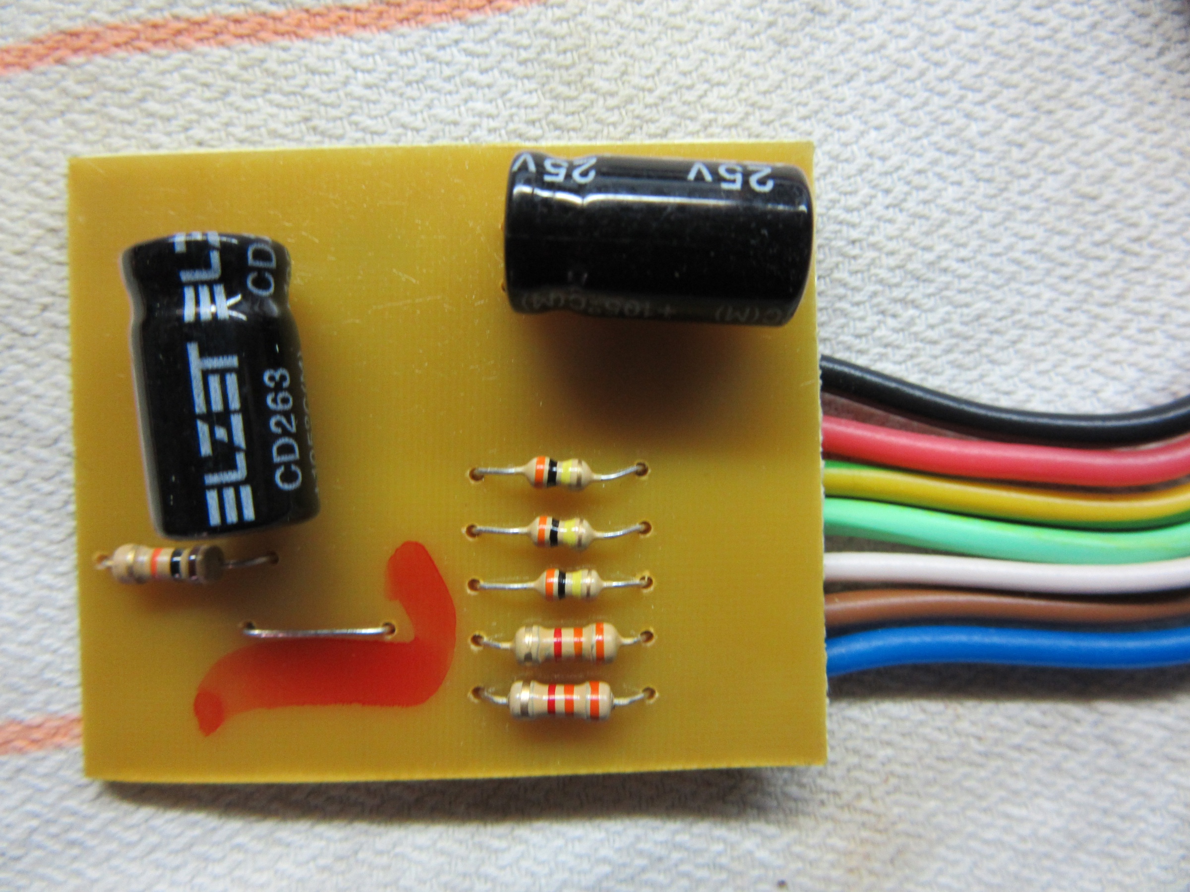

Здравствуйте!!!
Ребят мне нужна помощь!
Друг нашел платку доводчика люка на машине подключается к сигналке. Кто может помочь найти альтернативу? Или написать прошивку. мк PIC12F675. схему смог срисовать. прошивку не смог считать(.
выкладываю фотки. Очень нужно. за ранее спасибо.

алгоритм работы какой? какая реакция у него должна быть на все варианты входных цепей? а так с этими фотками только экстрасенс сможет помочь

здравствуйте еще раз. извиняюсь что задержался с ответом.
значит алгоритм таков:
на машину установлен люк с открытием двух положений (приоткрыть и выдвинуть).
при полностью закрытом люке мотор отключается (имеется контакт).
в блоке который я сфоткал есть выводы:
голубой - 3 секунды это приоткрытый люк.
коричневый - 10 секунд это выдвинутый люк.
белый - инфо вход контакт закрытия люка.
зеленый - это (- вход) цепляется к центр замку.
ну и желто-зеленый - (- вход AUX) цыпляется на провод свободного канала сигнализации.
красный - это (+)
черный это (-)
