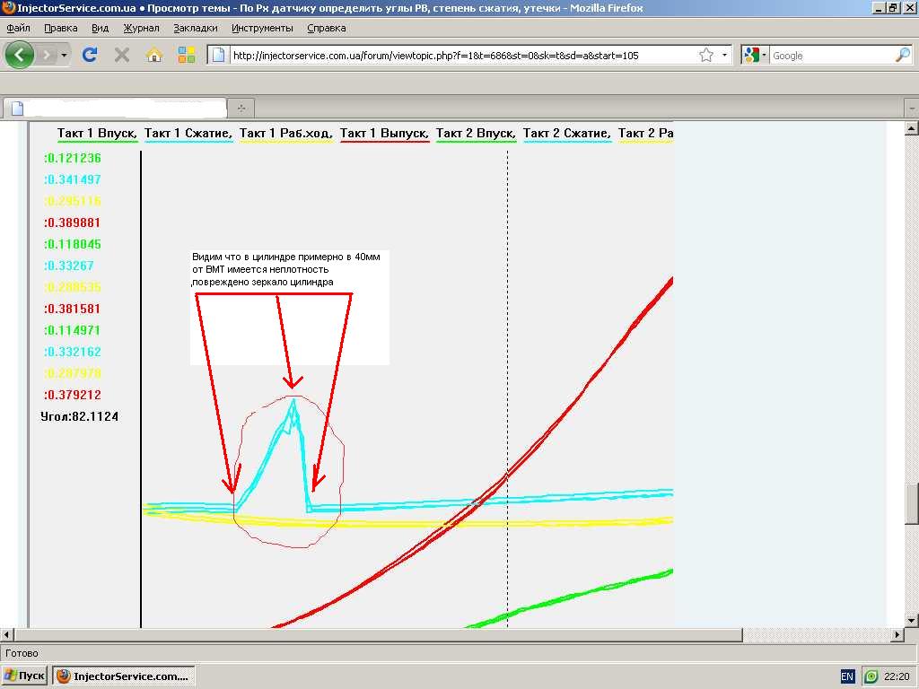

Неверно. Сканер придуман для тупых мальчиков диагностов набранных с улицы. Сканер видит только датчики,без датчиков сканер слеп.Все датчики можно смотреть и осциллографом и иметь данных в два раза больше чем выдаёт сканер.Сканер выдаёт данные и одновременно бежит осциллограмма в очень малом разрешении под каждым параметром. То есть видим те же осциллограммы.Но для тупых сканер переводит в численные значения данные осциллографа. Сканер не видит механику двигателя и систему зажигания. Сканер ничего не скажет о компрессии и износе в каждом цилиндре,не скажет какие зазоры в каждом клапане,изношен ли гидротолкатель,правильно ли стоит шкив на коленвале и верно ли установлен ремень ГРМ.(не берём АВТО с ДПРВ)

Ещё немного
Участок после сброса.PNG [58.14 KiB]
Видим динамическую компресию.PNG [53.01 KiB]
Анализ.PNG [89.77 KiB]
