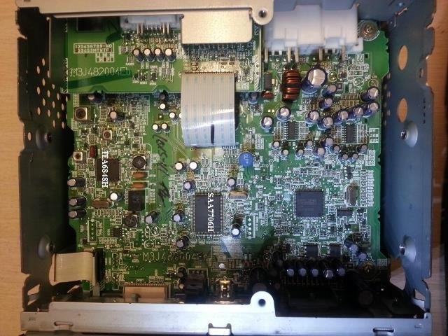

Помогите разобраться и реализовать AUX в штатной магнитоле PANASONIC CQ-EN7461X!
Схемы самой магнитолы, в инете, я найти не смог, может искал криво!
Пришлось вскрыть сей девайс, для осмотра. Заинтересовала меня пара микросхем SAA7706H и TEA6848H!
Посмтрев документацию по SAA7706H, увидел что у неё есть AUX(стр. 6 мануала, 7,8 pin) и схема его подключения(стр. 44 мануала)!!!
Вопрос в том как активировать этот AUX? :dont_know: Может это и описано в мануале, но я не большой специалист в английском!
Может кто подкажет как это сделать, или есть более простой способ реализации такого входа?!?
Вторая мкросхема FM тюнер, имеет выход в аудио тракт в режиме приёмника, если поставить дополнительный переключатель то в режиме приемника, можно будет выбирать что звучит FM тюнер или дополнительное стороннее устройство! Ну может конечно это и бредовая идея!!!
Помогите разобраться и реализовать!!! Предпочтительней первый вариант на SAA7706H, у неё и входы есть заточенные AUX и схема подключения в мануале.

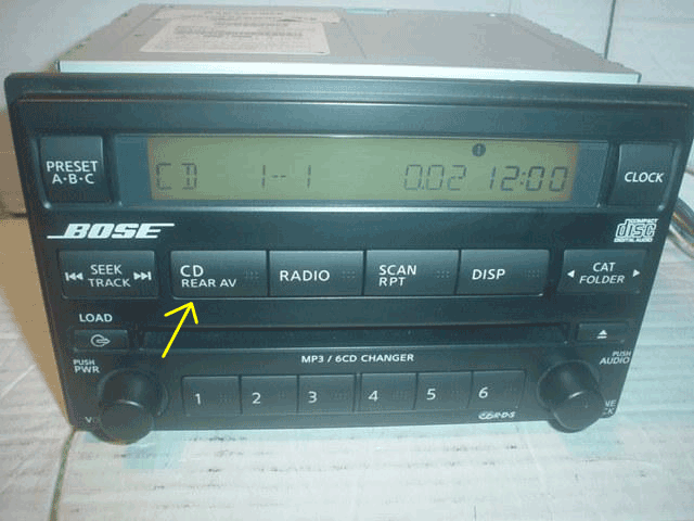

Вот фотка магнитолы, схемы нет, но нижние три разъёма используются полностью, верхний левый частично, а в правый входит всего три провода, они идут на джойстик управления магнитолой на руле.
Платка, это два верхних разъёма, они откручиваютя и соеденяются с основной платой шлейфом.

Вот она на кнопке CD. Или я не ту бошку смотрю?

Башка моя, один в один и даже кнопочка такая имеется!!! И что дальше делать?!? Если я нажимаю эту кнопку или нажимаю и удерживаю, и в диководе нет дика, высвечивается на дисплее NO DISC затем голова переходит в режм приёмника! То есть ничего не активируется!!! :(

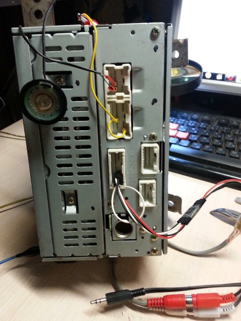

Посмотри фотки в той ветке, там на разъёме надо два контакта замкнуть, тогда бошка будет думать что есть задняя мультимедиа и кнопка активируется. Причём люди в том форуме пишут об удаче вывода таким образом входов.

Замкнул!!! :) :)) :)))
Там два колокольчика это что, правый и левый канал или один колокольчик аудио, а второй видео вход??!?

RCA это правый и левый каналы.
 Заголовок сообщения: Re: AUX помогите разобраться и реализовать.
СообщениеДобавлено: Пн окт 07, 2013 17:02:58
Зарегистрирован: Пн окт 24, 2011 13:01:08
Сообщений: 383
То есть если я правильно понимаю, полученный вход и есть AUX!?! На него будем подавать аудио сигнал, а с головы управлять грамкость, баланс ну и т.д. .......... ?!

Имеем четыре сигнальных линии RH+, RH-, LH+, LH-! С RH+ и LH+ всё понято это правый и левый каналы! А вот с RH- и LH- не совсем мне всё понятно!
Если я захочу например подключить к ним ноут, телефон и т.д. ну короче устройства выход которых расчитан на TRS (мини джек)!
Я прозвонил их(RH-, LH-) на голове они не соеденяются между собой, а на соеденительном кабели, минусы соеденяются вместе на один общий!
:dont_know: Может нужна какая-то развязка, или это уже предусмотрено в голове??!!?? :dont_know:

kev1n с форума http://www.thenissanpath.com, парень который догадался где взять AUX вход, пишет что LH- и RH- садятся на GND штекера jack. Так что RCA можно не паять, а сразу ставить Jack.

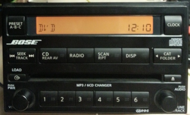

Заработало!!! :music: :music: :music: Всё нормально!!!
Опробовал и на столе и в авто! Подключал телефон и ноут, без проблем!!!
Впринципе всё устраивает и можно так оставить!!! Но есть одно НО!!!
Громкость всей системы, при подключении сторонних девайсов, падает примерно в двое! :?
Я не сказал бы что не хватает но всё таки!!!
Может посоветуете что-нибудь, может какой-нибудь предуселитель сгондобить?!?
