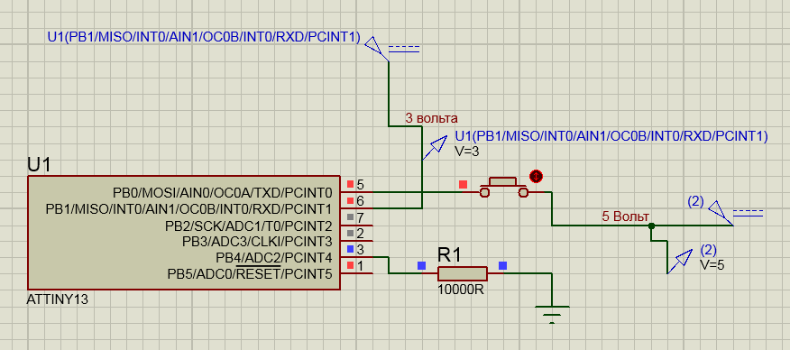

Всем привет, не могу справиться с банальной задачей - подключение компаратора и сделать так что бы он вошел в прерывание, из-за разности напряжения в 2 вольта, и подключил PORTB4 . Вот код на ассемблере, и снимок в протеусе.
Код:
// Команда для переименования регистров.
.def ZERO=R22;
.def XXX=R23;
.list; // Отоброжения листинга исполнения команды.
.cseg; работаем с програмной памятью а не озу или eeprom
.org 0; устанавливаем начальную позицию строки
rjmp START; Reset Handler
rjmp START; IRQ0 Handler
rjmp START;; PCINT0Z Handler
rjmp START; Timer0 Overflow Handler
rjmp START; EEPROM Ready Handler
rjmp Comparator; Analog Comparator Handler
rjmp ObrobotkaTIM0_COMPA; TIM0_COMPA CompareA Handler
rjmp START; Timer0 CompareB Handler
rjmp START; Watchdog Interrupt Handler
rjmp START; ADC Conversion Handler
//Оброботка прерывания от компаратора
Comparator:
CLI; команда запрещает глобальные прерывания.
cbi DDRB,4; - Устанавливаем порт как на выход,
sbi PORTB,4; - Подкючаем подтягивающий резистор для включения лампы
sei; - команда разрешает глобальные прерывания
reti; - Выход с под программы прерывания
//оброботка прерывания порта INT0, по высокому сигналу.
//Прерывания при совапдении таймера
ObrobotkaTIM0_COMPA:
inc XXX;
reti;
 /*Код установки таймера счетчика*/
TIMER:
TIFR0 - регистр индикации флагов прерывания
TOV0 - флаг индикации по переполнению таймера
OCF0A,OCF0B - флаг индикации по совпадению.
OCR0A,OCR0B - регистр установки значения для совпадения.
TCCR0A - регистр управления A;
TCCR0B - регистр управления B;
*TIMSK0 - Регистр выбора режима срабатывания прерывания
TOIE0 - по переполнению, OCIE0A - по совпадению со значанием в регистре А,
OCIE0B - по совпадению со значанием в регистре B.
ldi R16, (1<<OCIE0A);Установка режима по совпадению с А;
out TIMSK0, R16;
ldi R16, 0xFF; Устанавливаем значение при совпадении с А
out OCR0A, R16;
ldi R16, 0x00;// Сбрасываем все флаги таймера
out TIFR0, R16;
/*Скорость работы таймера выбираем СК/1024 - где СК - частота работы микроконтролера
в нашем случаи мы выставляем во fuces clkdiv8 что обеспечит нам частоту 9,6Мhz/8=1,2Mhz значит
скорость работы таймера будет 1,2Mhz/1024=1,17Khz что увеличивает счет значения. Чем меньше
частота тем большее время срабатывания до прерывания*/
ldi R16, (1<<CS02)|(0<<CS01)|(1<<CS00);
out TCCR0B, R16;
ret; //возврат из подпрограммы TIMER:
//Определяем начальные параметры микроконтролера.
START:
 //инициализация стэка.(установка максимально размера ОЗУ);
 ldi R17, RAMEND;
 out SPL, R17;
 ldi ZERO, 0x00; //Присваеваем значение 0 переменной zero;
 //Отключаем аналогово-цифровой преобразователь
 CBI ADCSRA, ADEN;
//Подключаем компаратор для сравнения сигналов
////Команда CBI устанавливает значение в 0 регистра ACSR ячейки ASD что включает компаратор - по умолчанию он и так включен;
CBI ACSR, ACD;
//Команда SBI устанавливает значение в 1 регистра ACSR ячейки ACIE которая включает разрешения прерывания от компаратора.
SBI ACSR, ACIE;
//Устанавливаем условие генерации прерывания выставляем изменения сосотояния от 0 до 1;
sbi ACSR, ACIS1;
sbi ACSR, ACIS0;
//инициализация портов ввода вывод
//Устанавливаем работу портов на вход и выход.
//Устанавливаем выходы DDB1 и DDB0 работу на вход для компаратора
//Если порт DDB установлен в 1 то данный порт является входам,
//а если в 0 то выходам.
ldi R16,(0<<DDB5)|(0<<DDB4)|(0<<DDB3)|(0<<DDB2)|(1<<DDB1)|(1<<DDB0);
out DDRB, R16;
//Разрешаем глобальные прерывания
sei;
//Переходим к основному циклу проверки
rjmp START1;
START1:
nop;
rjmp START1;
Снимок в протеусе
Коту.png [27.85 KiB]

Код:
DDRx=1 это выход!
Желательно отключать цифровые входы от лап АС
Код:
; CBI ADCSRA, ADEN;
;CBI ACSR, ACD;
;SBI ACSR, ACIE;
   LDI   R22,1<<ACIS1|1<<ACIS0|1<<ACIE
   OUT   ACSR,R22
   LDI   R22,1<<AIN1D|1<<AIN0D
   OUT   DIDR0,R22
;sbi ACSR, ACIS1;
;sbi ACSR, ACIS0
Последний раз редактировалось akl Чт окт 26, 2017 11:02:00, всего редактировалось 1 раз.

А вот и нет. В книги написано:
Коту2.png [56.18 KiB]
читайте оригинальные даташиты. в этой книжке ошибка.

Зарегистрирован: Пт янв 18, 2013 15:11:02
Сообщений: 516
Ой спасибо действительно ошибка. Изначально все пины МК это входы, переделал код, проверил и все ровно компаратор не входит в прерывания. Что еще не так?

Протеус:
Спойлер[img]
download/file.php?id=295092
[/img]

Жаль но прерывания все равно нет.

 Заголовок сообщения: Re: Ассемблер (ASM) для AVR в вопросах и ответах
СообщениеДобавлено: Чт окт 26, 2017 15:45:29
Карма: 20
Рейтинг сообщений: 145
Зарегистрирован: Вс дек 25, 2016 08:34:54
Сообщений: 1849
У вас в схеме протеуса ошибка, состояние вывода PB0 не определено, поставьте на вывод PB0 резистор 10к на землю.
СообщениеДобавлено: Чт окт 26, 2017 20:42:46
Карма: 28
Рейтинг сообщений: 568
Зарегистрирован: Чт май 05, 2011 21:26:34
Сообщений: 4550
Откуда: Украина, Славутич
и в программе недопустимые ошибки....
На старте не обязательно запрещать прерывания - они и так запрещены. В обработчике прерывания разрешать/запрещать прерывания НЕ НУЖНО, они запрещаются и разрешаться сами при входе в прерывание и выполнении команды RETI соответственно.
А вот что делать в прерывании КРАЙНЕ НЕ РЕКОМЕНДУЕТСЯ так это менять регистр статуса.
Ваша команда INC в обработчике прерывания таймера его меняет. Поскольку прерывание возникает в самый неожиданный момент выполнения программы, внезапное изменение регистра статуса может оказаться большим нежданчиком для программы и получишь постоянные глюки "из ниоткуда и везде".
Если в обработчике выполняется хоть одна команда изменяющая регистр статуса, его надо при входе в обработчик сохранить а перед выходом - освободить. Обычно для этого отводят отдельный регистр который больше нигде не используется - только в прерывании и только для хранения регистра статуса. Или если все регистры в ходу то сначала делаем PUSH любого регистра в стек и может использовать его в тех же целях, не забыв потом и этот регистр восстановить перед выходом из прерывания.
СообщениеДобавлено: Пт окт 27, 2017 07:57:36
Сообщений: 516
И все равно нет прерывания по компаратору, спасибо всем за советы учту.
Переделанный код согласно замечанием: Может кто свой небольшой пример на асемблере скинет, что бы компаратор уходил в прерывания.
Код:
СообщениеДобавлено: Пт окт 27, 2017 08:13:08
Карма: 20
Сообщений: 1849
Вот рабочий пример в протеусе.
СообщениеДобавлено: Пт окт 27, 2017 08:16:49
Карма: 64
Рейтинг сообщений: 1015
Сообщений: 4348
Откуда: Ижевск
Адаптировал программу и проверил в железе на tiny2313, благо распиновка и поддержка такая же как tiny13. Работает!

reti;
Comparator:
;sbi PORTB,4; - Подкючаем подтягивающий резистор для включения лампы
sbi PINB,4; - Подкючаем подтягивающий резистор для включения лампы
START:
;Initial Value10011111, т.е. для tiny13 две следующие команды не нужны
; ldi R17, RAMEND;
; out SPL, R17;
//Если порт DDB установлен в 1 то данный порт является выходам,
//а если в 0 то входам.
   SBI   DDRB,4
;   ldi R16,1<<DDB4
;   out DDRB, R16;
   LDI   R22,1<<   ACIS1|1<<ACIS0|1<<ACIE
   OUT   ACSR,R22
   LDI   R22,1<<   AIN1D|1<<AIN0D
   OUT   DIDR0,R22; отключение цифровых входов от аналоговой части
   SBI   ACSR,ACI; очистка флага AC
;Alternatively, ACI is cleared by writing a logic one to the flag
;   RCALL   TIMER
sei;
START1:
;nop;
rjmp START1;
.EXIT
