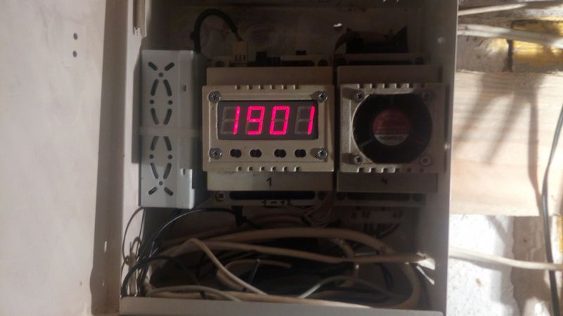

Сегодня, весь день занимаюсь оптимизацией и сборкой проекта. Почти полностью перелопатил свой г..но код. Добавились еще три реле, и всякие там мелочи. В некоторых местах показывалась лишняя информация и глюки. В общем, вот...
Знаете что это? Это микроклимат курятника :)))
Включает и выключает свет, в нужное время, тем самым прибавляя количество яиц в холодильнике. :))
Да, на что горазд ум человека. Китайскую лампочку (теплый свет) на 10Вт включил и забыл.

Китайскую лампочку
Но ведь, я же не ради экономии. Сама суть то в приближении к летнему времени. Именно такой себе микро при микро климат.
