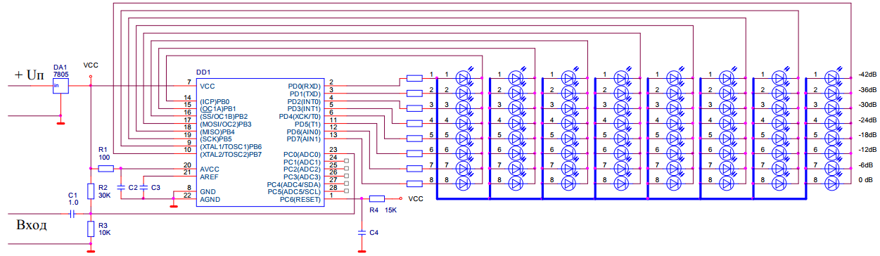

Я просто поделюсь своей радостью :)))
Как вам?

Схемка пока что состоит из отладочной платы STК500, делителя напряжения из 2 резисторов и разделительного конденсатора 47 мкФ на аналоговый вход. ну а на выходе - линейка из 32 штук WS2812. Микроконтроллер - atmega32 на частоте 16 МГц. Вот и вся схема.
Выкладывать особо и не чего... над кодом пока продолжаю работать.
А цвета вживую еще красивее :)))

а по поводу алгоритма - он классический: частотное разделение на 3 полосы НЧ, СЧ и ВЧ соответственно для красного, зеленого и синего цвета. для уменьшения мерцания яркость каждого цвета затухает плавно, а нарастает быстро. дополнительно для уменьшения монотонности в алгоритм добавлен анализ ритма, в соответствии с которым происходит перемещение световых пятен вдоль по линейке.
во время тишины работает "канал фона" - случайным цветом в случайном месте плавно загораются и погасают огоньки...
все это делается не на компьютере при помощи плагина к винампу или еще какому-то плейеру, а автономно, анализом сигнала с выхода звуковой карты. в принципе, можно и микрофон добавить, просто пока что я схемой не заморачивлся особо...

Вообще выглядит симпатично. И те, кто музыкой недовольны - а вам кого надо - рэпера без голоса с "песней" без ритма?
А перемещение как сделано - закольцовано так, что цвет, сдвигаясь и дойдя до края, появляется с другого конца шкалы, или дойдя до конца, цвет перемещается обратно?

Перемещение сделано так, что в зависимости от соотношения ритма и средней громкости происходит сдвиг пятен вверх или вниз. то есть возможны случаи, когда они ходят туда-сюда. Но если добрались до края, то выползают с другого конца

Роман, добрый день.
Посмотрел видео - визуальные эффекты классные; лайкнул ))
Периодически сам задумываюсь что-то аналогичное для начинающих нарисовать.
И хочу поделиться мыслями, т.к. Вы ближе к реализации.
Каков сценарий использования?
Подал питание и гирлянда должна начать работать
(светить или мигать не суть... по ситуации).
В связи с этим hd44780 не нужен.
ДУ... это баловство, пока найдёшь его, пока цмыкнешь.
И энкодер избыточен, достаточно кнопки для выбора режима.
Ах да, ещё и карта памяти.
Ром, я понимаю что это творческая потребность,
оценка своих возможностей в реализации многозадачности,
далекоидущий план вывода анимации (видео) на панель из гирлянды...
Но хочется проще.
1. МК в корпусе на 8 ног (если нужна скорость, пусть будет внешний кварц)
2. Долой провода! Нужен микрофон.
3. В сторону гирлянды одна линия.
4. Остается две линии на кнопки
(и как вариант вместо 3 и 4 пунктов - старые добрые аналоговые лампы накаливания).
Важный вопрос, в какой 8-пиновый влезет БПФ? по-любому должен быть план "Б".

микрофон - не проблема, ОУ все равно остается.
ЖКИ не нужен - можно не ставить, не проблема. кнопки - не проблема.
8 ног - проблема.
я не в курсе, есть ли среди STMxx или других мощных МК восьминогие, но среди AVR таковых нет - максимум, attiny85. увы, БПФ она не потянет, т.к. не имеет аппаратного умножителя, а с программным будет крайне низкая производительность. Так же увы - кварц к ней не прилепить, а внешний генератор - это минус одна ножка, и остается одна кнопка - будет довольно неудобно... можно покумекать с алгоритмами фильтров и, наверное, что-то получится... но по-моему, это тупик: удобства не будет, а следовательно, и удовольствия.
на 8-ногих можно сделать автомат, который будет гонять по кругу какие-то эффекты, возможно, как-то реагируя на звук... но не цветомузыку.
