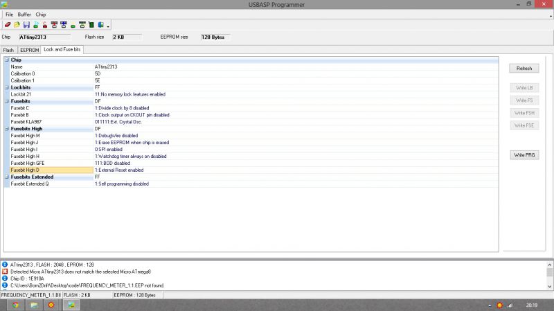

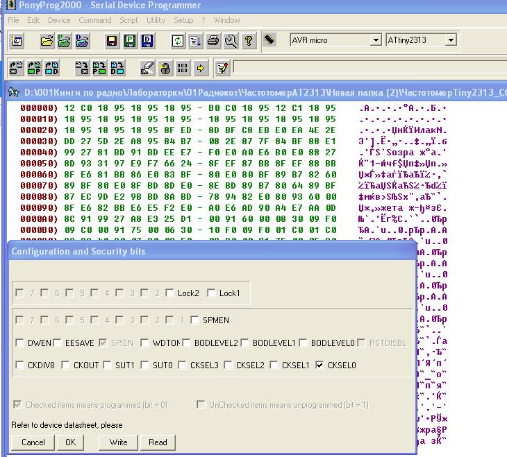

akl писал(а):
Замечу. Приведённое состояние fuse-бит CKSEL3...0 некорректно, т.к. определяют работу с керамическим резонатором. CKSEL3...0 должны быть установлены так - 1111.
Возможно.. Такой "результат" мне выдал Fuse-калькулятор, "расположенный по адресу" :))) http://fusecalc.mirmk.net/ - вот:
Fuse_калькулятор.jpeg [100.04 KiB]
И вот что я "поставил"-
Fuse_Tiny2313_PonyProg.jpeg [120.49 KiB]
.... :dont_know:

Из DS ATtiny2313

:dont_know: Hz.. В разных программах (ПониПрог и Унипроф - например-) фьюзы "прямые" и "инверсные", поэтому, собственно, и "запарывают" МК.. Если вы считаете, что правильно так, как считаете вы- я же не настаиваю.. Как мне "калькулятор" выдал "раскладку"- так я и поставил, - работает... "запороть" МК я не боюсь- у меня кроме "5 проводков" есть и "нормальный" программатор- они и в "последовательном" и в "параллельном" режиме работает.. в случае чего- верну всё на место.. в конце концов- от внешнего генератора "затактирую"
зы..
Спойлер"бородатый анекдот времён СССР"-
Урок по математике в школе.. Училка у детей спрашивает-
Анечка, сколько у тебя мама получает зарплату? - 120! А папа?- 150! А сколько вы на еду тратите?- 140! А сколько остаётся? - 130! - Садись, ПРАВИЛЬНО!
Вовочка, а сколько у тебя мама получает?- 70! - А папа? - 75! А сколько вы на еду тратите? - 300!... :shock: Садись, НЕ ПРАВИЛЬНО!!!... Вовочка, садясь: Ну, правильно, или не правильно, а 500 каждый месяц на книжку откладываем!!!
зызы.. Правильно, неправильно.. У меня ТАК работает... :dont_know:

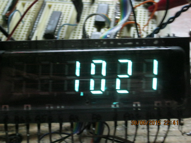

После того, как программа этого частотомера была переделана под индикатор с ОК, "на горизонте" появился zenner с желанием переделать этот же частотомер под ВЛИ.. В результате проб и размышлений, получилось, что вывод индикации на ВЛИ очень неплохо делается в ИСХОДНОЙ схеме: http://easymcu.ru/publ/10-1-0-48 (точнее, в ИСХОДНОЙ ПРОШИВКЕ) - по схеме:
Собственно, вот, что получилось:
Поскольку задачу "мельчить" я не ставил, то сзади получилось не так красиво, много перемычек:
зы.. AT90S2313 вполне работоспособен в этой схеме, те же результаты получаются и при использовании Tiny2313, с соответствующей установкой фьюзов.
зызы- питание от одного источника ~20 -:- 24 вольта, и питание накала индикатора постоянным током- это просто "моё ТЗ", у
zenner получился частотомер с питанием от источника 5 вольт, а необходимые для питания ВЛИ напряжения получаются при помощи LM9022 - "драйвер питания ВЛИ"..
"Спереди" частотомер zenner -а выглядит вот так: download/file.php?id=222168
Кстати, оказалось, что в этом частотомере - при индикации на ВЛИ можно зажигать ТОЧКИ:
- для этого с выводов сеток тех разрядов, в которых нужно зажечь точки нужно через диоды (я использовал N4148 (КД522)) подать напряжение на вывод точки индикатора.. (если зажигать только ОДНУ точку - отделить герцы от килогерц) - то можно просто соединить нужную сетку с выводом точки напрямую.

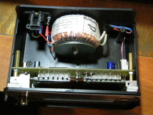

"Запаковал" частотомер в корпус, с некоторыми переделками подошел KZ3P.
Если бы я знал, что мне захочется его в корпус поместить, то я бы ещё при разведении ПП это бы предусмотрел.. :))) - пришлось бы меньше приспосабливать корпус..
"Лицевая панель", точнее- "накладка" - сменная, можно в течении пары минут её заменить на любую другую, она сделана из заламинированной бумаги.
