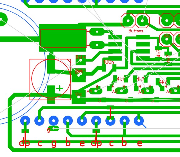

Господа хорошие! Хотел, но не могу поделиться с Вами радостью работающими часами. Наконец-то спаял эти часы в первом варианте без ULN. Прошил. Постоянно светятся все сегменты всех индикаторов с периодическим в 2-3 секунды помаргиванием.
Напряжение батарейки - 2,53В. МК в корпусе TQFP32. В протеус работает.
Осциллограф говняный - китайская приставка USB не отловил импульсов на кварце. На 5 ноге - ничего нет, на 6-й - импульсы с частотой ~ 64кГц. Нет реакции на кнопки. Просадки по питанию нет. Прошивал SinaProg Fuse high =$99, low=$E3. Собирал на одной односторонней плате - получилось компактно; правда много перемычек проводок мгтф.
Куда копать?

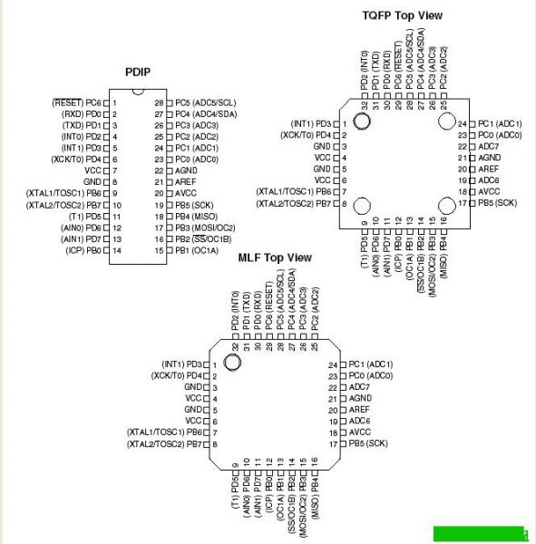

Куда копать?
а вы вкусе что ноги dip и TQFP32 отличаются друг от друга, может отсюда копать
атмега8.JPG [71.09 KiB]
 Заголовок сообщения: Re: Часы-календарь-термометр (Mega8+DS1307+DS18B20+4LED)
СообщениеДобавлено: Вт дек 19, 2017 09:27:42
Зарегистрирован: Ср авг 05, 2015 19:34:20
Сообщений: 107
В курсе. Разводил с этим учетом в Layout. Программу переделывал с учетом разводки. Работу проверял в протеус.

тогда другой вопрос, разделительные точки мигают? можно вообще фото, что на экране?
итак на вскидку кнопки по моему не правильно подключены, минус к каждой кнопке подходит, а у вас ?

Какие индикаторы - не помню, но точно - ОА. Индикаторы прозванивал и в соответствии с результатом разводил плату.
Отказался от ULN, подправив программу по рекомендации static flash unsigned char digits[] ....
Проверено было в протеус.
и на картинке плохо видно ноги атмеги8
в чем ты рисовал плату выложи исходник (если можно в Lay.6 )

[uquote="Serzh2000",url="/forum/viewtopic.php?p=3263697#p3263697"]итак на вскидку кнопки по моему не правильно подключены, минус к каждой кнопке подходит, а у вас ?
Минус подается на все через корпус кнопок, пара контактов ближе к центру.

а плюс, я не понял, к микросхеме ds1307 идет откуда ?
