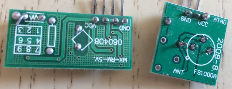

Добрый день! Помогите, пожалуйста, человеку, не очень сведущему в радиотехнике.. Прислал мне продавец таких радиомоделей FS1000A, а они явно отличаются по деталькам от тех фотографий, которые у него на сайте и которыми делатся другие обладатели сего девайса. Фотки аттачу, отметил различия, какие заметил. Производитель уверяет, что это типа новый дизайн, все нормально, будет работать - ну да, работает: с антеннами 173 мм и 692 мм на расстоянии 5 сантиметров, да и то с перебоями....
Посмотрите, пожалуйста, на фотки - может, китайский товарисч просто брак недоделанный прислал?..
