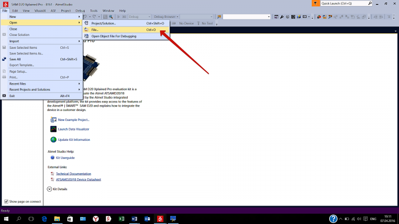

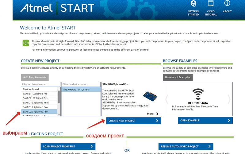

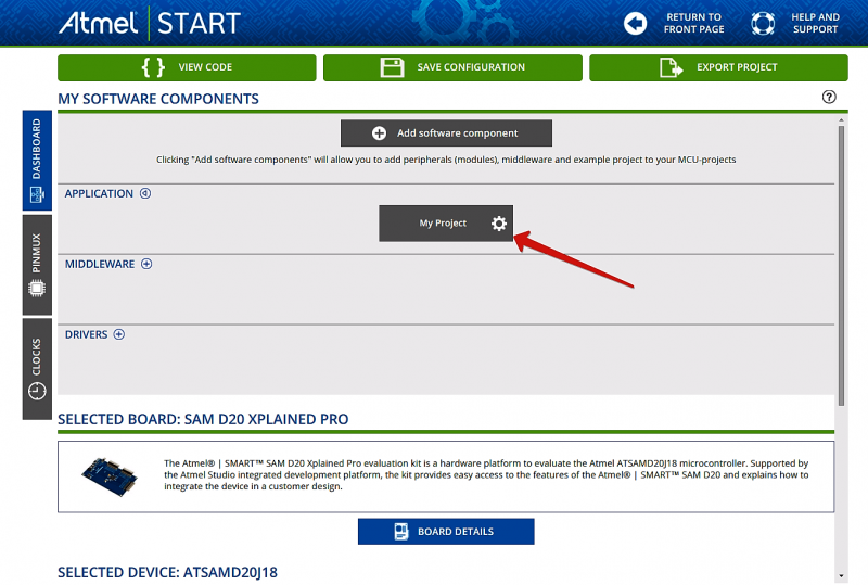

СообщениеДобавлено: Чт апр 07, 2016 19:27:05
Зарегистрирован: Пт ноя 18, 2011 18:43:01
Сообщений: 64

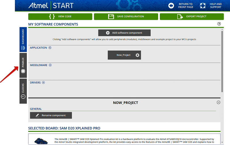

Всем доброго времени суток!
Закончился март, можно продолжить изучение МК :roll:
Хочу поделится с тем кто как я только знакомится с данной платой.
Тоесть самый первый шаг к изучению, то что я сам хотел найти, подергать МК за лапки.
Получилась такая пошаговая инструкция.

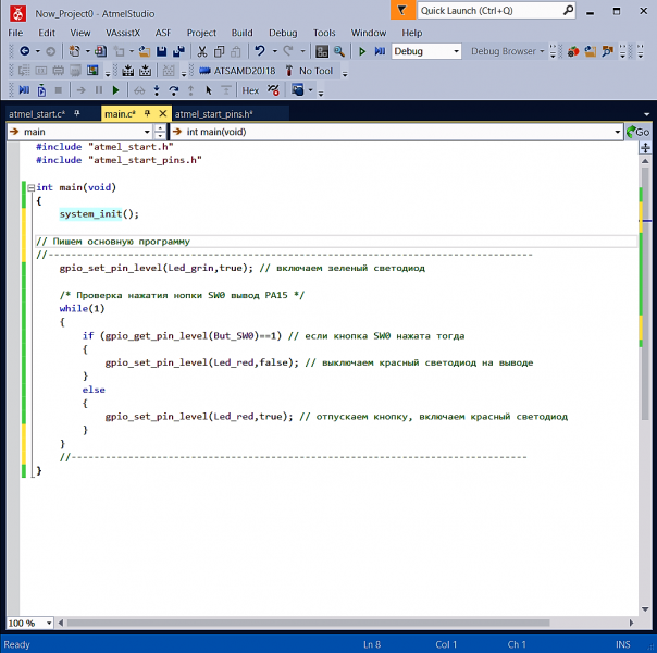

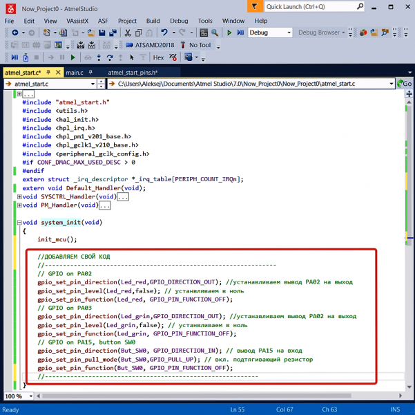

По нажатию кнопки SW0 на плате, включать и выключать светодиоды подключенные к выводам РА02 и РА03.
Используется 7-ая Атмел Студия.
1.png [173.62 KiB]

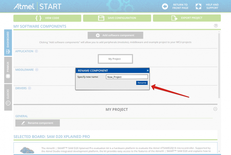

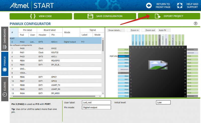

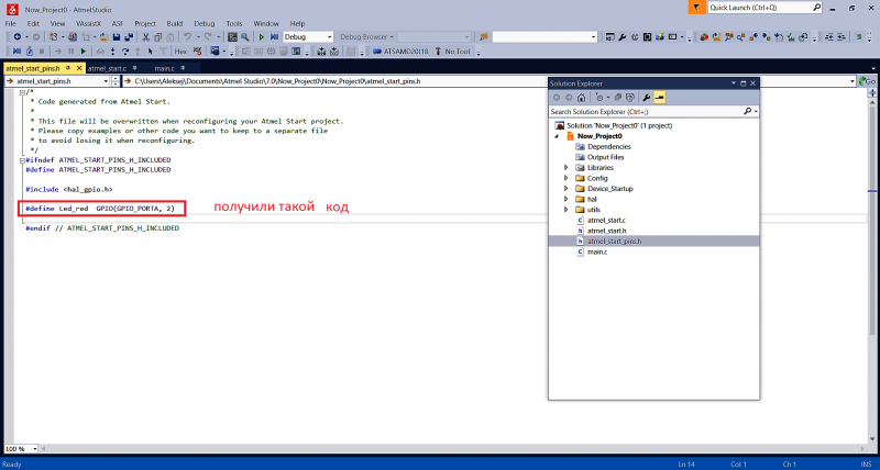

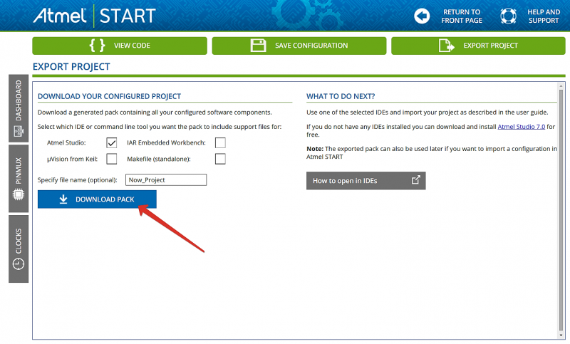

 Заголовок сообщения: Re: Изучаем Atmel SAM D20 Xplained Pro.
СообщениеДобавлено: Чт апр 07, 2016 19:31:56
Сообщений: 64

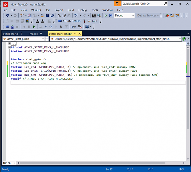

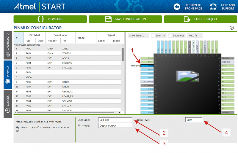

загружает рисунки
Здесь выбираем только один вывод РА02 так нам необходимо только сформировать заготовку под свой код.
