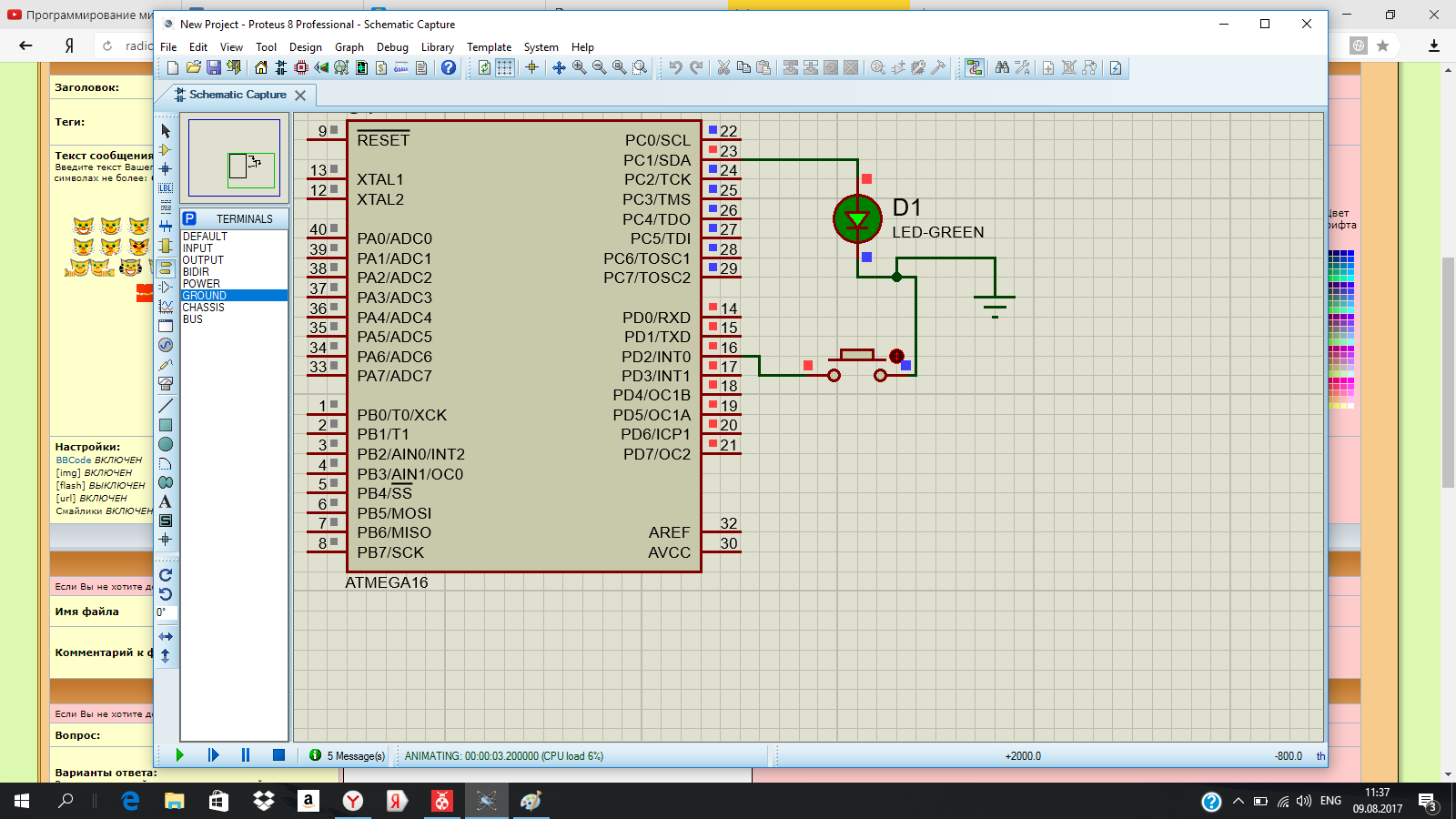

Автор:  narius985 [ Ср авг 09, 2017 09:37:28 ]
Заголовок сообщения:  Внешние прерывания
Хелп ми плиз. Когда я включаю в протеусе, то у меня светодиод не горит, пото нажима. кнопочку, у уменя он загаерается и продолжает почему то гореть не выключаясь, почему он не выходит из прерывания то? я вообще уже какой день мучаюсь понять не могу, вроде всё правильно выставил
* GccApplication5.c
* Created: 09.08.2017 10:10:45
* Author : HP
#define F_CPU 8000000L
#include <avr/io.h>
#include <avr/interrupt.h>
#include <util/delay.h>
ISR (INT0_vect)
PORTC |=(1<<1);
int main(void)
DDRD = 0x00;
PORTD = 0xFF;
DDRC = 0xFF;
PORTC &=~(1<<1);
GICR |=(1<<6);
MCUCR &=~(1<<ISC01)|(1<<ISC00);
sei();
/* Replace with your application code */
while (1)
asm("nop");
Безымянный.png [183.71 KiB]
Автор:  ARV [ Ср авг 09, 2017 11:05:50 ]
Заголовок сообщения:  Re: Внешние прерывания
при чем тут не выходит из прерывания? вы в прерывании включили, а выключать кто будет? вот он и горит вечно после первого включения.
