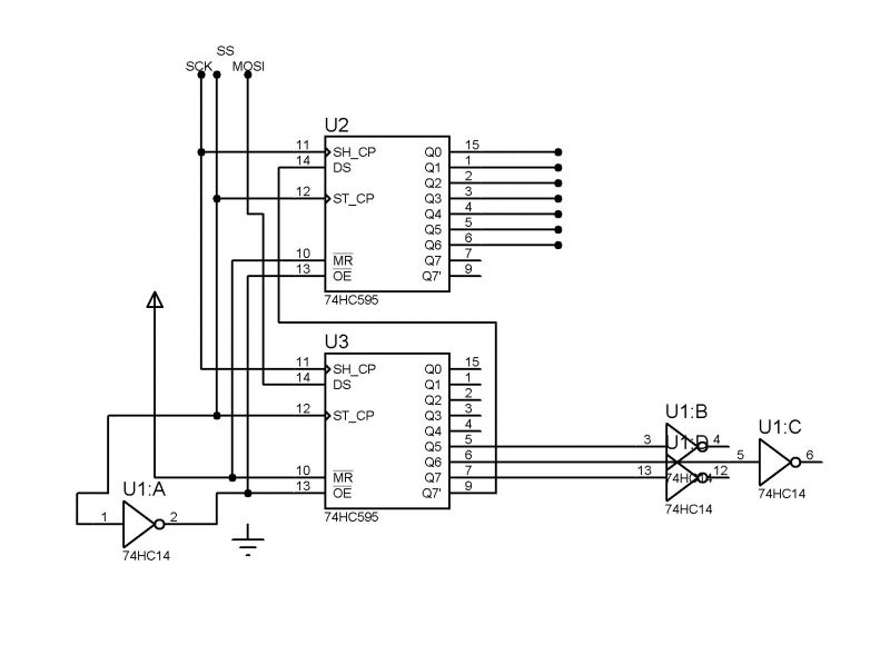

Запускаю симуляцию в протеусе динамическая индикация отображается "кракозябрами"(раньше дин.индикация всегда отображалась в протеусе корректно).
Вот и закралась мысль ко мне может я чего то не знаю ?(
Может кто подсказать где кроется ошибка?
Схема:
Фулл код

volatile uint8_t data1=0;
volatile uint8_t data2=0;
volatile uint8_t AnodCount=0;
void WriteSegNumber(uint8_t Seg3,uint8_t NeberChar)
   data1=NeberChar%10;
   data2=NeberChar/10;
   AnodCount++;
   switch (AnodCount)
      case 1:
      segchar(data1);
      ANOD2=1;
      ANOD3=1;
      ANOD1=0;break;
      case 2:
      segchar(data2);
      ANOD1=1;
      ANOD3=1;
      ANOD2=0;break;
      case 3:
      segchar(Seg3);
      ANOD1=1;
      ANOD2=1;
      ANOD3=0;
      AnodCount = 0;break;

У вас
Код:
SEG_PORT=(1<<SEGA)|(0<<SEGB)|(0<<SEGC)|(1<<SEGD)|(1<<SEGE)|(1<<SEGF)|(1<<SEGG)|(1<<SEGH);break;
К примеру SEGG- это 1(первый) бит, а в схеме R8ANOD G подключен на 6 бит ---- это правильно?
 Заголовок сообщения: Re: Динамическая индикация на 74HC597
СообщениеДобавлено: Ср ноя 15, 2017 07:48:35
Рейтинг сообщений: 3
Зарегистрирован: Ср май 03, 2017 03:22:26
Сообщений: 303
Это пологаю что это правильно т.к SEGG находиться в структуре :: EightOUT.ByteRegister

и при передачи (1<<SEGG), т.е мы установим 1 в EightOUT.Register.DO6 , а это битовое поле как раз и отвечает за Q6 в регистре "R8ANOD".
Добавлено after 6 minutes 34 seconds:
Такая если конечно можно выразиться "инверсия" происходит из-за SPI и принципа работы сдвиговых регистров.
Код:

Исходник я не менял, он ваш полностью и всецело.
Это Протеус косячит, в реальном железе будет работать.
У китайцев же эти модули работают
Но и Протеус можно заставить корректно отображать, так сказать для отладки, надо просто

Я же написал, странно, ну да ладно.
Нет, неверно, но если ваш компутер переваривает 100 кадр/сек, можете поставить. Я туда не лазил.
Просто отсоедините вывод OE микрух R3R и R8ANOD от общей схемы, что бы они в воздухе оказались, соедините их между собой, подсоедините это соединение OE через инвертор к точке соединения выводов ST_CP микрух R3R и R8ANOD.
Если не понятно вот схема
Еще раз говорю, исходный код тот же, ни чего не надо там менять, это только для отладки в протеусе, в реальной схеме будет работать и без этого.
Это только для вашего кода, вы неверно формируете импульс ST_CP для 74HC595, хотя этот импульс может быть верен для 74HC165 (не разбирался с ней, не знаю). Это только для протеуса. Инвертор формирует правильный импульс для вывода OE. Не зацикливайтесь на этом.
В сети

"seven_segm_led_ind.с"
Код:
#include "seven_segm_led_ind.h"
struct index_inds __flash tab_index_inds [] =
   {1,      IND_2_MASK},
   {2,      IND_3_MASK},
   {3,      IND_4_MASK},
   {0,      IND_1_MASK},
struct tab_char_7_segm_cod_t __flash tab_char_7_segm_cod [] =
#ifdef __SEGMENT_METHOD_ONE__
   {'0',   (SEG_A | SEG_B | SEG_C | SEG_D | SEG_E | SEG_F)},                  // 0
   {'1',   (SEG_B | SEG_C)},                                                  // 1
   {'2',   (SEG_A | SEG_B | SEG_D | SEG_E | SEG_G)},                          // 2
   {'3',   (SEG_A | SEG_B | SEG_C | SEG_D | SEG_G)},                          // 3
   {'4',   (SEG_B | SEG_C | SEG_F | SEG_G)},                                  // 4
   {'5',   (SEG_A | SEG_C | SEG_D | SEG_F | SEG_G)},                          // 5
   {'6',   (SEG_A | SEG_C | SEG_D | SEG_E | SEG_F | SEG_G)},                  // 6
   {'7',   (SEG_A | SEG_B | SEG_C)},                                          // 7
   {'8',   (SEG_A | SEG_B | SEG_C | SEG_D | SEG_E | SEG_F | SEG_G)},          // 8
   {'9',   (SEG_A | SEG_B | SEG_C | SEG_D | SEG_F | SEG_G)},                  // 9
   {'A',   (SEG_A | SEG_B | SEG_C | SEG_E | SEG_F | SEG_G)},                  // 10
   {'B',   (SEG_C | SEG_D | SEG_E | SEG_F | SEG_G)},                          // 11
   {'C',   (SEG_A | SEG_D | SEG_E | SEG_F)},                                  // 12
   {'D',   (SEG_B | SEG_C | SEG_D | SEG_E | SEG_G)},                          // 13
   {'E',   (SEG_A | SEG_D | SEG_E | SEG_F | SEG_G)},                          // 14
   {'F',   (SEG_A | SEG_E | SEG_F | SEG_G)},                                  // 15
   {'G',   (SEG_A | SEG_C | SEG_D | SEG_E | SEG_F)},                          // 16
   {'H',   (SEG_B | SEG_C | SEG_E | SEG_F | SEG_G)},                          // 17
   {'L',   (SEG_D | SEG_E | SEG_F)},                                          // 18
   {'N',   (SEG_C | SEG_E | SEG_G)},                                          // 19
   {'O',   (SEG_A | SEG_B | SEG_C | SEG_D | SEG_E | SEG_F)},                  // 20
   {'P',   (SEG_A | SEG_B | SEG_E | SEG_F | SEG_G)},                          // 21
   {'П',   (SEG_A | SEG_B | SEG_C | SEG_E | SEG_F)},                          // 22
   {'-',   (SEG_G)},                                                          // 23
   {' ',   0xFF},                                                             // 24
#endif
#ifdef __SEGMENT_METHOD_ZERO__
   {'0',   (0xFF ^ (SEG_A | SEG_B | SEG_C | SEG_D | SEG_E | SEG_F))},         // 0
   {'1',   (0xFF ^ (SEG_B | SEG_C))},                                         // 1
   {'2',   (0xFF ^ (SEG_A | SEG_B | SEG_D | SEG_E | SEG_G))},                 // 2
   {'3',   (0xFF ^ (SEG_A | SEG_B | SEG_C | SEG_D | SEG_G))},                 // 3
   {'4',   (0xFF ^ (SEG_B | SEG_C | SEG_F | SEG_G))},                         // 4
   {'5',   (0xFF ^ (SEG_A | SEG_C | SEG_D | SEG_F | SEG_G))},                 // 5
   {'6',   (0xFF ^ (SEG_A | SEG_C | SEG_D | SEG_E | SEG_F | SEG_G))},         // 6
   {'7',   (0xFF ^ (SEG_A | SEG_B | SEG_C))},                                 // 7
   {'8',   (0xFF ^ (SEG_A | SEG_B | SEG_C | SEG_D | SEG_E | SEG_F | SEG_G))}, // 8
   {'9',   (0xFF ^ (SEG_A | SEG_B | SEG_C | SEG_D | SEG_F | SEG_G))},         // 9
   {'A',   (0xFF ^ (SEG_A | SEG_B | SEG_C | SEG_E | SEG_F | SEG_G))},         // 10
   {'B',   (0xFF ^ (SEG_C | SEG_D | SEG_E | SEG_F | SEG_G))},                 // 11
   {'C',   (0xFF ^ (SEG_A | SEG_D | SEG_E | SEG_F))},                         // 12
   {'D',   (0xFF ^ (SEG_B | SEG_C | SEG_D | SEG_E | SEG_G))},                 // 13
   {'E',   (0xFF ^ (SEG_A | SEG_D | SEG_E | SEG_F | SEG_G))},                 // 14
   {'F',   (0xFF ^ (SEG_A | SEG_E | SEG_F | SEG_G))},                         // 15
   {'G',   (0xFF ^ (SEG_A | SEG_C | SEG_D | SEG_E | SEG_F))},                 // 16
   {'H',   (0xFF ^ (SEG_B | SEG_C | SEG_E | SEG_F | SEG_G))},                 // 17
   {'L',   (0xFF ^ (SEG_D | SEG_E | SEG_F))},                                 // 18
   {'N',   (0xFF ^ (SEG_C | SEG_E | SEG_G))},                                 // 19
   {'O',   (0xFF ^ (SEG_A | SEG_B | SEG_C | SEG_D | SEG_E | SEG_F))},         // 20
   {'P',   (0xFF ^ (SEG_A | SEG_B | SEG_E | SEG_F | SEG_G))},                 // 21
   {'П',   (0xFF ^ (SEG_A | SEG_B | SEG_C | SEG_E | SEG_F))},                 // 22
   {'-',   (0xFF ^ (SEG_G))},                                                 // 23
   {' ',   0xFF},                                                             // 24
#endif
   {0xFF,   0xFF},
u08 dsp_buf [MAX_LED_INDS];
// Очистка буфера дисплея.
void clr_dsp_buf (void)
   for (u08 i = 0; i < MAX_LED_INDS; i++)
      dsp_buf [i] = ' ';
u08 recod_char_7_segm_cod (u08 data)
   struct tab_char_7_segm_cod_t __flash *ptr = tab_char_7_segm_cod;
   for (; ptr -> Char != 0xFF; ptr++)
      if (ptr -> Char == data)
         return ptr -> seven_segm_cod;
   return false;
static u08 _proc_7_segm_ind;
void set_proc_7_segm_ind_on (void)
   _proc_7_segm_ind = 1;
void set_proc_7_segm_ind_off (void)
  _oe_disable ();
   _proc_7_segm_ind = 0;
void proc_7_segm_ind (void)
   static soft_timer ST_PROC_7_SEGM_IND;
   static u08 cnt_7_segm_ind;
   u08 a;
   u08 inds;
   u08 segments;
   switch (_proc_7_segm_ind)
      case 0:
         break;
      case 1:
         spi_init ();
         cnt_7_segm_ind = 0;
         set_soft_timer (ST_PROC_7_SEGM_IND, 1, 1);
         _proc_7_segm_ind = 2;
         break;
      case 2:
         if (handle_soft_timer (ST_PROC_7_SEGM_IND))
            u08 cnt = cnt_7_segm_ind;
            cnt_7_segm_ind = tab_index_inds [cnt].i;
            inds = tab_index_inds [cnt].ind;
            segments = recod_char_7_segm_cod (dsp_buf [cnt_7_segm_ind]);
            spi_transf_buf [0] = inds;
            a = segments;
            if ((get_dp_flag () == true) && (cnt_7_segm_ind == 2))
               a |= SEG_H;
               #endif
               a &= (0xFF ^ SEG_H);
               #endif
            spi_transf_buf [1] = a;
            strob_latch_in ();
            for (u08 i = 0; i < SPI_BYTES; i++)
               spi_transf (i);
               spi_receive_buf [i] = SPDR;
            _oe_disable ();
            strob_latch_out ();
            _oe_enable ();
         break;
      default:
         break;
Последний раз редактировалось Demiurg Пн ноя 20, 2017 03:11:42, всего редактировалось 2 раз(а).

Starichok51, в первых прошивках делал по принципу который вы описали ) но как оказалось при смени камня или печатной латы даже того же индикатора ,следовало вносить очень много правок (. Поэтому было решено написать более универсальную функцию, и теперь всё изменения кода сводиться к правке дефайнов.

Не хочу создавать новую тему решил спросить тут, может кто посоветовать для прочтения книжечку/статейки про КА(конечные автоматы)?, а если в ней еще будут примеры то было бы совсем замечательно )

Почему-то пропали статьи. Тут про них написано. Там же ссылка на архив статей Татарчевского. Лично я с этих статей многое почерпнул.
Ищите также Шалыто. Ну и "автоматное программирование", "конечные автоматы".
