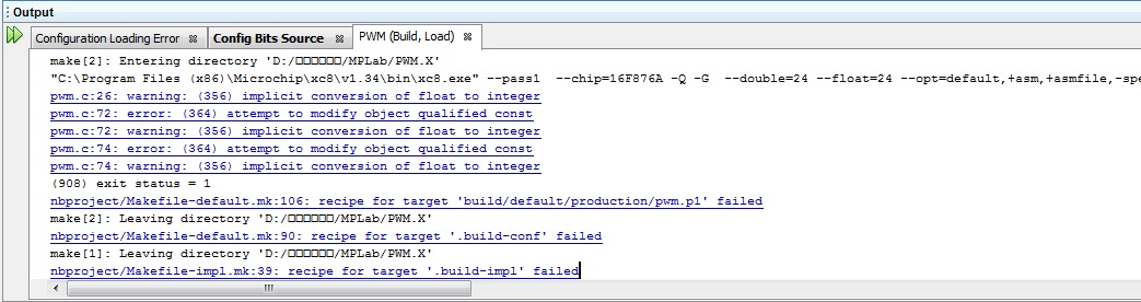

Всем, добрый день! Подскажите в чём проблема в коде, написанном на Си в MPLab. Компилятор XC8 1.34 (крякнутый). Может ли это быть связано с тем, что MPLab не куплена и что такая херь только в платной версии работать будет?
Код:
[color=#008000]
 * File:   pwm.c
 * Author: dexart12
 * Created on 14 march 2018 y., 9:08
#include <xc.h>
#define _XTAL_FREQ 20000000
#define TMR1PRESCALE 8
#define OUT RC2
// CONFIG
#pragma config FOSC = HS
#pragma config WDTE = OFF
#pragma config PWRTE = OFF
#pragma config BOREN = ON
#pragma config LVP = OFF
#pragma config CPD = OFF
#pragma config WRT = OFF
#pragma config CP = OFF
unsigned long CCPR = 0;
const unsigned long total = 12500;
unsigned long current = 0.5 * total;
// прерывание
void interrupt tmr1isr() {
if (CCP1IF == 1) {
   if (OUT == 1) {
      OUT = 0;
      CCPR = total - current;
   else {
      OUT = 1;
      CCPR = current;
// ставим значение ССРR в ССР модули регистров
   CCPR1H = CCPR >> 8;
   CCPR1L = CCPR;
   CCP1IF = 0;
//главная функция
void main() {
   TRISC = 0; //выходы порта С выходы
   PORTC = 0; // порты С низкий уровень
   T1CON = 0b00110000; // Выключен таймер 1 и установлен прскалер 8
   TMR1H = 0; //очищаем регистры
   TMR1L = 0; // очищаем регистры
   CCP1CON = 0x0b; //установка ССР модуля сравнение
   CCPR = 0; // установка нуля
   CCP1IF = 0; // очистим флаг прерываний
   CCP1IE = 1; // разрешим прерывание ССР1
   INTCON = 0xC0; // разрешение глобальных и переферийных прерваний
   T1CON = 0b00110001; // запуск таймера 1
   while(1) {
   current = total * 0.5;// 50% цикл
   __delay_ms(5000); // задержка 5 сек
   current = total * 0.1; // 10% цикл
[/color]
Комментарий к файлу: Выдает такие ошибки
pwm.jpg [121.2 KiB]

MPLab бесплатный продукт. На вскидку привести все типы переменных в соответствие.

XC8 1.38 и такое ..овно ест, хоть и предупреждениями.

"Нечего на зеркало пенять, коли рожей не вышел" (c)
А вот так :
Код:
Код:
пишут только говнокодеры-ардуинщики :facepalm:
