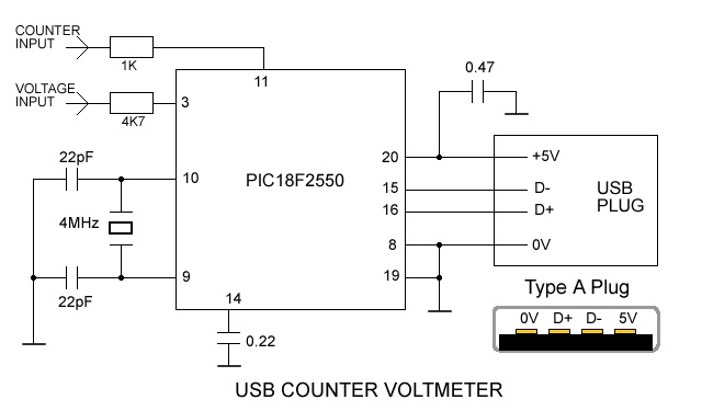

Нашел схему USB-вольтметра на PIC18f2550, все работает в Протеусе, USB-программа показывает данные, которые задаешь в Протеусе, однако выполненное-спаянное в железе устройство - комп не видит, менял уже конфиги предложенные тут http://radiokot.ru/forum/viewtopic.php?f=58&t=100519 пользователем urry, однако тоже ничего. Стали подозрения может у меня руки кривы для пайки, всё-таки первый опыт, хотя всё проверял, всё нормально, нигде где не надо ничего не замыкается и идет всё туда куда надо, а может какая-то проблема в элементах, которые я купил, прошивается нормально. Схема не сложная. В общем кому не влом, и кому интересно и у кого есть под рукой PIC18f2550 или его аналоги, можете проверить работает ли в железе предложенное автором? Схему и прошивки я взял отсюда: http://www.moty22.co.uk/usb_counter.php
Вот схема от автора, которую я паял: Изображение

у меня нет кварца на 4, залил,поправив конфигурацию, для своего кварца на 20.
Нашлось. Прилагаю хекс на 20 мег.
Если разводил печатку по мини юсб в протеусе. то там ошибка - он 4 ногу тянет к земле, а нужно 5 ногу на землю, а 4 просто свободная.

Вчера перепаял профессионал. Но компьютер также не увидел устройство. Я без мини-USB, я разрезал USB провод, и там уже паяли по проводкам. Черный к земле, красный к 20-ой ноге, белый к D-, зеленый к D+, там всего лишь 4 проводка было, меняли местами даже зеленый с белым. Если Вы паяли в железе, Вы ничего не меняли в схеме?

У меня есть несколько тестовых плат с этими пиками. Для того, чтобы оно определилось в винде, необходимо питание, кварц, разъем юсб и конденсатор для стабилизатора 3.3 вольт. Все.
Я поправил конфиг под себя, залил, бамкнуло в винде обнаруженное новое хид устройство.
Я посчитал свою задачу выполненной .
Попробуй поменять местами д+ и д-, этим спалить невозможно, убедись, что есть генерация на кварце, смени кварц на другой,например 20 м и залей мой хекс. проверь напряжение 3.3 вольта на выводе стабилизатора.
Больше идей нет.

"д+ и д-" менял местами. 20 Mhz ставил и Ваш зашивал хекс, всё нормально зашилось.
То что новое Хид устройство заработало, это был бы большой успех для меня. Завидую Вам.
А вот тут:
у меня что-то другое, на 20 ногу питания у меня идет 5 вольт, я не очень понял Вашему схему там где выделил цитатой, не могли бы пожалуйста сбросить рисунок схемы Вашей тестовой платы?

на 14 ногу пика, которая подписана VUSB, ставим конденсатор емкостью 470 нф - несколько микрофарад, что под рукой будет. На нем должно стоять напряжение 3.3 В.

да у меня на ноге 14 и землей 3.35 Вольта, с тем конденсатором, который был 0.22 мкф или 220 нф.
Сейчас повтыкал в компьютер другой, стало появляться что "USB устройство не опознано", т.е. "одно из USB-устройств работает не правильно". А ставили Вы резистор между D+ и питанием? Если не сложно не могли бы схему сбросить?

нет, никаких резисторов на питание от д+ не нужно , согласующих тоже.
Если устройство не опознано, его вид-пид система попыталась прочитать и получила нули.
напряжение на vusb в норме.
Для теста залил еще раз хекс из моего сообщения, встало нормально.

Эх получить такие картинки с железом, как у Вас во вложении, это мечта месяца. То есть у Вас схема такая же что я прикрепляю: Изображение только вместо кварца 4 Мгц стоит 20, а на 14 ногу стоит 0.47 мкф?

Ура!
Заработало!
Купил новый PIC, и с ним всё пошло, с той же схемой, которая у меня была.
