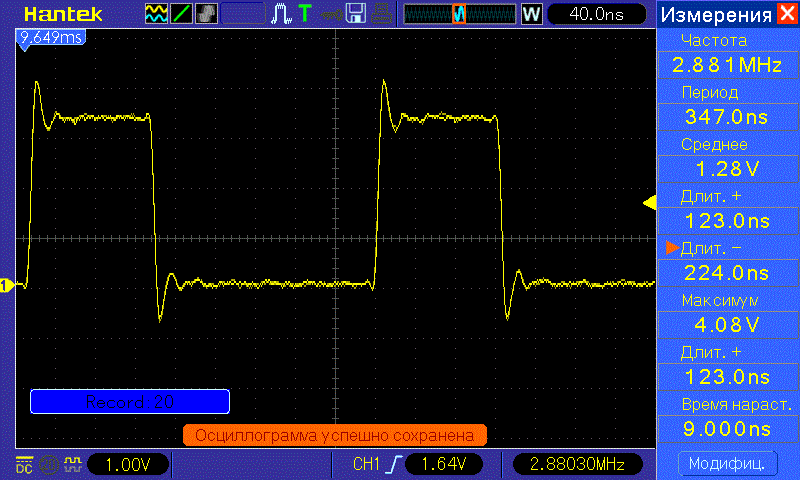

Ну что же. Сделал простенький эксперимент. Вы, menzoda, были абсолютно правы.
Тестовый код просто дрочит порт А0. МК STM32F103C8

и для Флеша.

Код запущен из Флеша
Частота: 2.881 МГц
Длит. имп+ 123нс
Длит.имп- 224 нс
Частота значительно ниже. При том, что положительный импульс где-то похож по длительности на предыдущий тест, а вот отрицательный чуть не в два раза длиннее. Я думаю это легко объяснить работой буфера FLITF. Когда код линеен он успевает кэшировать данные. А вот предсказать ветвления он не может совсем, даже безусловные.
Ну вот, как то вот так.
