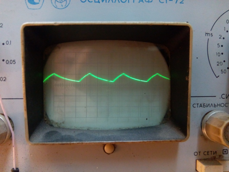

240265 писал(а):
А резистор точно не в обрыве ? Ведь у Вас на входе Осцила стоит 510К. Или Щуп имеет ломовую емкость на землю .
Нет обрыва там нет, проверено двумя людьми. Есть скрины со схемы нейлоскопа, или других осциллов? Для сравнения и для понимания.
GFXscope :roll: uRLC :roll: nRLC :roll:

Объясни точнее что ты хочешь померять и с чем, я попробую на советском скопе.

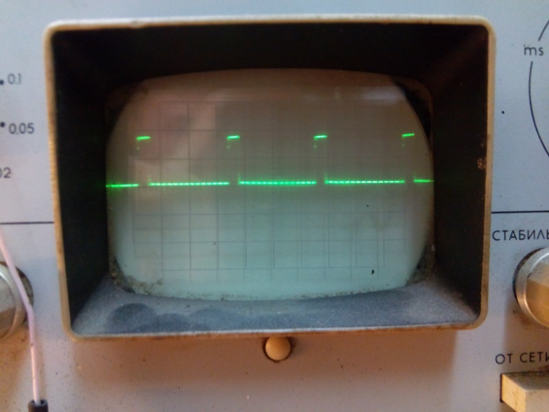

Берем сигнал на выходе из любого генератора который имеет малое выходное сопротивление, получаем красивый меандр. Потом между источником сигнала и щупом вставляем 50 кОм и получаем некий сигнал, делаем фото выкладываем. Получиться ли такой же расплющенный сигнал или нет.

Действительно, такая же х.. :dont_know:
Хотя получается повышение входного сопротивления по постоянке, которого нужно компенсировать кондером параллельно 50кОм по переменке.

 Заголовок сообщения: Re: Карманный осциллограф на STM32
СообщениеДобавлено: Ср сен 21, 2016 21:14:55
Карма: 31
Рейтинг сообщений: 281
Зарегистрирован: Вт окт 23, 2012 18:36:14
Сообщений: 2040
Откуда: Ростов-на-Дону
Ну тогда не так уж и плох Хамелионовский вход, особо компенсировать там без резисторов на входе и не нужно, только 3 последний диапазона чуть.
Получается работает паразитная идуктивность резистора.
