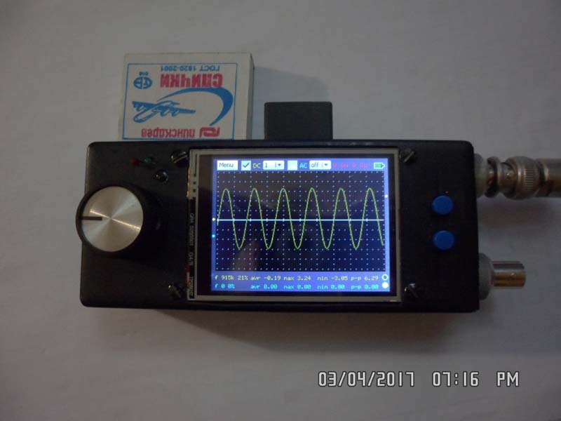

Допилил.

POL35 писал(а):
Допилил.
Поздравляю :beer: как шум лечил? Я от него полностью пока не смог избавиться...

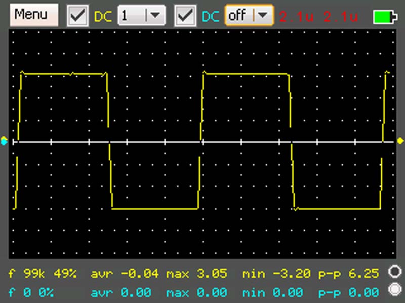

Сильного шума изначально не было
1_100к_п.jpg [73.02 KiB]
2_100к_п.jpg [72.75 KiB]
 Заголовок сообщения: Re: Карманный осциллограф на STM32
СообщениеДобавлено: Пн апр 03, 2017 18:33:31
Карма: 19
Рейтинг сообщений: 60
Зарегистрирован: Пн ноя 26, 2012 22:25:50
Сообщений: 688
Откуда: Бобруйск
Шум на синусе почти не виден,на меандре сильнее заметен.В большей мере зависит от конкретного экземпляра процессора.Конечно сравнить бы китайца с оригиналом-но цены очень разные.
