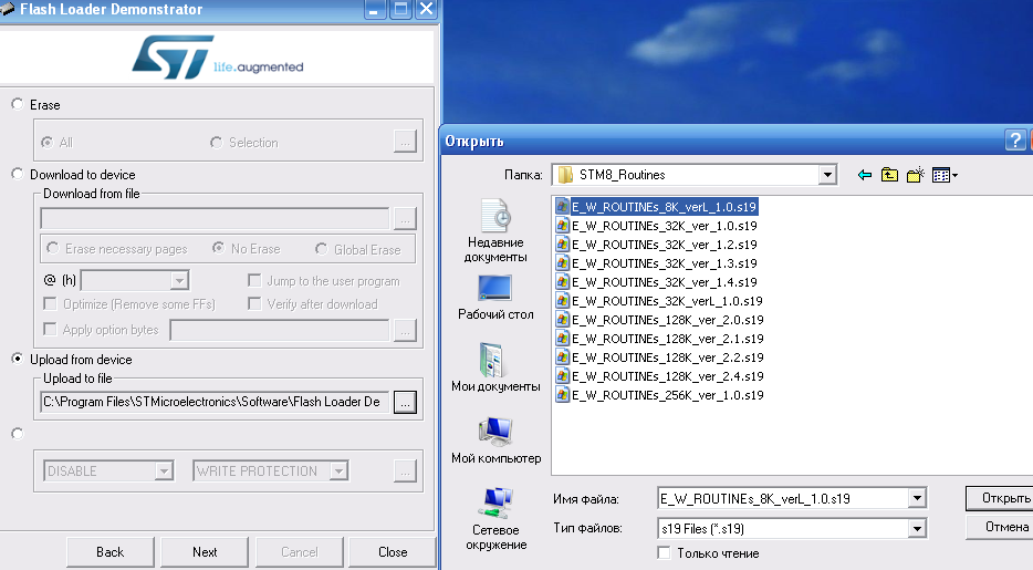

Не получается считать прошивку.
Просит открыть файл .s19 из папки STM8_Routines

 Заголовок сообщения: Re: Помогите опознать чип ARM или PIC ?
СообщениеДобавлено: Вс мар 13, 2016 18:03:59
Карма: 16
Рейтинг сообщений: 329
Зарегистрирован: Вт ноя 27, 2007 11:32:06
Сообщений: 2222
Откуда: Tashkent
туда вписать имя файла.
Например noviy_fail.s19
s19, hex, bin - в зависимости от того в каком формате сохранить надо.
Потом в hex редакторе посмотрите, защищён ли чип от считывания или нет.

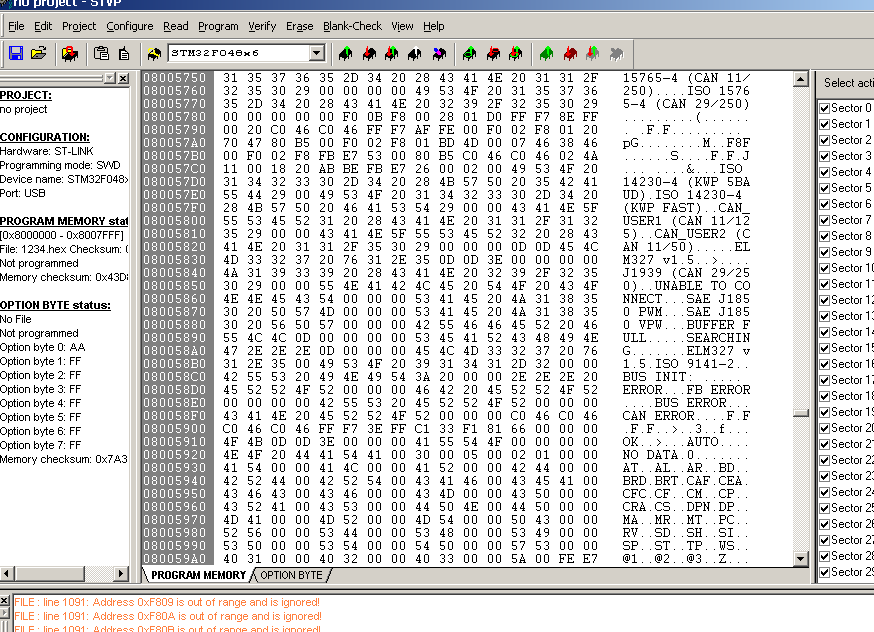

Шнурком USB-UART подключился.
Прошивку считал. Гляньте, что там мусор или нормально.

Надо же, содержимое не защищено.

Подключился ST-LINK_V2 MINI____SWD
Сохраняет не полностью прошивку, как вытащить полную?
СообщениеДобавлено: Сб мар 19, 2016 08:50:23
Рейтинг сообщений: 87
Зарегистрирован: Вс янв 09, 2011 23:05:37
Сообщений: 450
Откуда: СССР
Size 0x1000 заменить на размер флеша крнтроллера.
