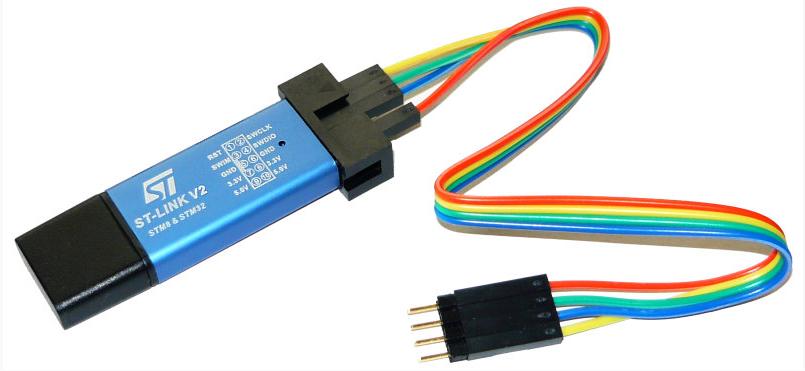

Такая проблема: МК STM32F103C8T6 на ровном месте перестал определяться ST-Link'ом (FW Version V1J13S0 c платы STM32-Discovery). МК светодиодиком моргает, ST-link видится Keil как обычно, но связи между MK и ST-Link нет. Установленный на STM32-Discovery МК STM32F100RBT6B прошивается без проблем. В чем может быть дело?

Прошивать нужно через STM32 ST-LINK Utility. В настройках следует выбрать тип подключения Connect Under Reset. Затем зажать сброс и в окне нажать на Connect to the target, после чего отпустить кнопку сброс. Возможно получится не с первой попытки. Или же переключить МК на встроенный загрузчик подав на Boot0 напряжение 3.3 вольта. Обычно для этого предусмотрены перемычки. В режиме загрузчика залитая прошивка не выполняется, а значит не отключает отладку и можно перепрошить МК.

Что-то "Connect Under Reset" у меня нет. Старый ST-Link? BOOT0=1 ничего не меняет.

V1J13S0 Обновил 20 минут назад.

Это 1 версия. Нужна вторая.

Заказал уже на Али. Спасибо.

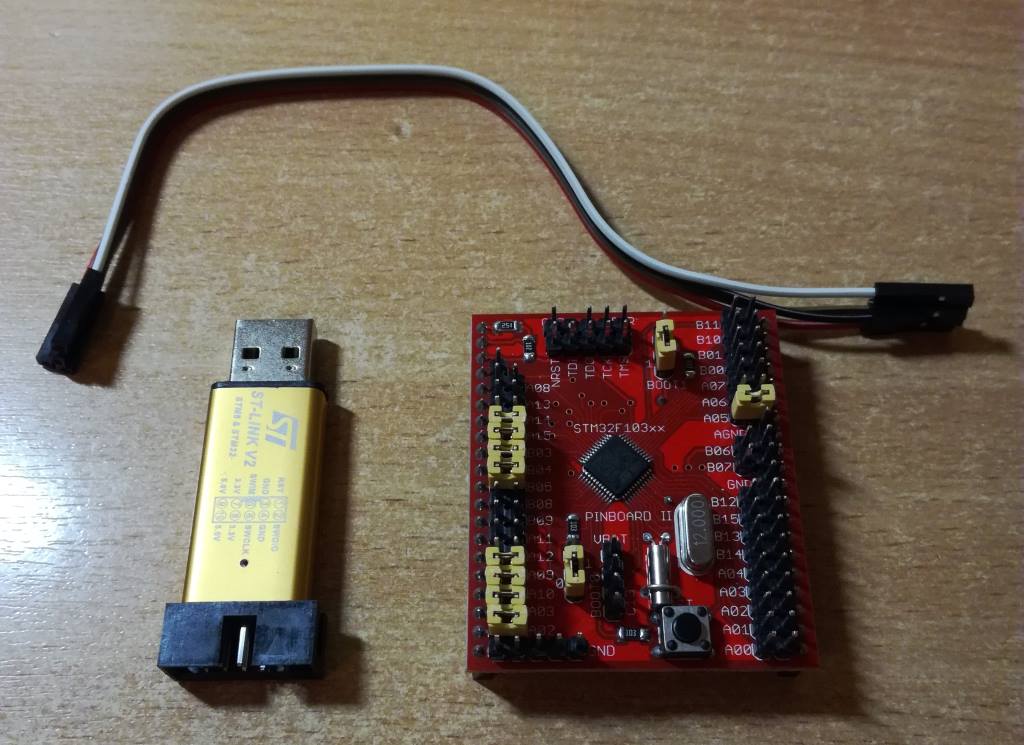

ST-Link V2 приехал за 1 месяц. По какой схеме подключать программатор к МК? P.S. В общем, разобрался. Если будет интересно - отпишусь позже.
