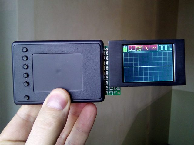

Re: Народный осциллограф "Мурзик" на базе STM32F303VCT6 - проект
Сегодня я практически финализировал своего "странного зверя". Конструктив очень спорный, конечно. Мои мысли были приблизительно такие: если окажетса, что "Мурзиком" редко пользуюсь, то могу легко использовать модуль TFT+батарейка для чего другого. Да и контроллер на панельке тоже. А если окажетса, что очень даже полезная вещь - сделаю другой, с нормальной маленькой печатной платой.
Тут все фотки моего "Мурзик-1":
http://bildites.lv/a/nk4scr4n#7vr35ksp
http://bildites.lv/a/s263dfnu#z82fen36
http://bildites.lv/a/uezfu3tn#jqa7ezdb
Некоторые там внизу прицеплены.
P.S.: да, забыл добавить: такая модульность позволяет мне подключать также 2.8" TFT экран. На снимках вариант 2.2".

Мой модульный "Мурзик-1", на этот раз с прицепленным модулем 2.8" TFT + батарейка (маленькая, надо будет подискать по жирнее, но размерами подходящую).
http://bildites.lv/a/3ajvjx7y#jgfmqt2p
Общий каталог альбомов:
http://bildites.lv/users/ThunderJuris/albums
Вообще-то чувствую, что сделаю и "нормальную" консрукцию "Мурзик-1", с экраном 2.8". Как то симпатизирует оно (Мурзик) простотой и тем же временем способностями.
