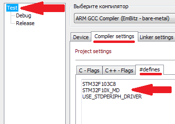

YS писал(а):
И, соответственно, поменять на -DSTM32F10X_MD_VL. Как это сделать из графического интерфейса, я не нашел.
EmBitz.png [11.41 KiB]
 Заголовок сообщения: Re: Ошибка в Em::Blocks / EmBitz
СообщениеДобавлено: Ср июн 14, 2017 15:16:53
Карма: 74
Рейтинг сообщений: 1247
Сообщений: 7517
ВАУ. :shock:
А я тыкал на ветку "Release" (я использую только ее) и безуспешно искал настройки в ней...
