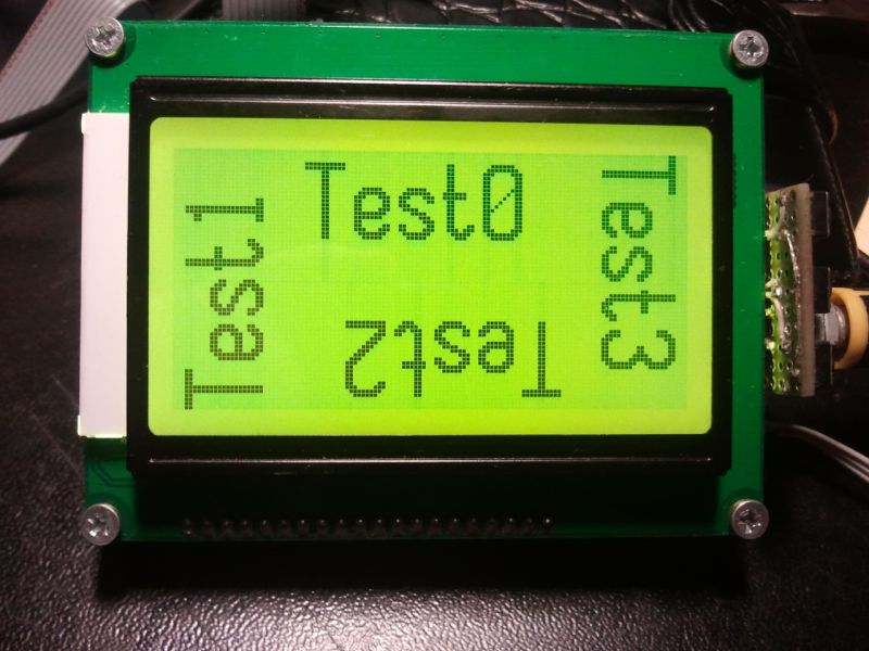

Всем привет.
Я уже пробовал прикрутить дисплей st7920 к Си-библиотеке u8glib - https://code.google.com/p/u8glib/ (U8glib for AVR),использовал Atmega32.Работало отлично(SPI,8-bit).
Теперь вот пробую подключить к STM32F4 DISCOVERY.Использовал библиотеку от Вадиматоричика для STM32.Перепортировал для stm32F407VGT6 на SPI1.Все запустилось,спасибо автору.
Хотелось спросить есть ли какие-то обновления?Как с поддержкой кирилицы?

Доброй ночи.
Мне удалось портировать STM32F4 на LCD ST7920 под библиотекой u8glib,по выше приведеной ссылке.Небольшой отчет ,для сообщества, о проделаной работе и тестовый поект для Keil на моей странице - http://radiomanoff.at.ua/index/stm32f4_discovery_lcd_st7920_u8glib/0-71

rastamanoff писал(а):
Доброй ночи.
бился я с ним долго так и не подключил, можно распиновку подключения? если не жалко. Спасибо... )
 Заголовок сообщения: Re: Графический дисплей LCD 12864 (128x64 пикселя) на ST7920
СообщениеДобавлено: Пт ноя 14, 2014 17:15:22
Зарегистрирован: Чт июл 28, 2011 22:17:32
Сообщений: 38
Откуда: Тростянец
STM32F4 DISCOVERY - SPI 1.
RS - PA6.
R/W - PA7.
E - PA5.
BLK +- - +-5V.
VDD - +5V.
VSS - GND.
V0 - неподключен.Это контраст,в моем дисплее он не регулируется.Хотя есть LCD ,где есть рeгулировка контраста.Подробней http://habrahabr.ru/post/213459/
