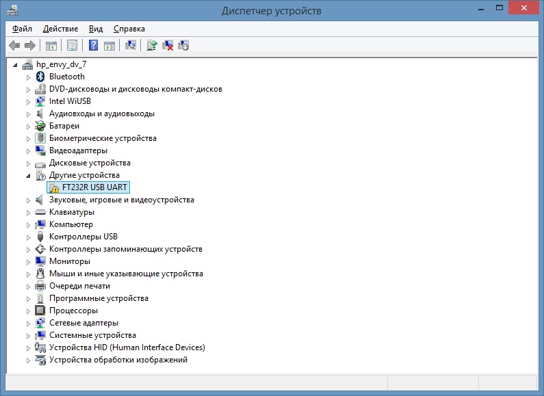

Наблюдаются проблемы с данной микрухой. Собственно втыкаю ее в USB, все нормально, определяется как виртуальный com порт. Это только первое включение!!! Но при повторном перестает определяться!!! В диспетчере устройств вот такой вид
Что самое интересное, до этого все драйвера нормально вставали. После повторного включение ни один из ранее рабочих не подходит.

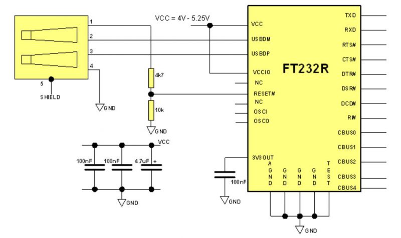

Схема включения такова:
Что же могло произойти? Уже три штуки сменил и везде одно и тоже((( :( :( :( :( :(

вроде другая должна быть картинка (см ftdi1.jpg).
может инсталляция не так?
я бы посоветовал вот что
1 убрать старые дрова файлом CDMuninstallerGUI.exe (есть на сайте ftdi)
2 запустить CDM20802_Setup.exe (или более новый, возможно, берется там же)
3 подключить и не разрешать скачивать дрова из инета.
4 дрова ставятся в два этапа - сначала чип, потом vcp, и каждый раз появляется окошко.
В принципе есть детальная инструкция, если интересно, выложу файл или вышлю.

не с инсталяшкой все ок. У меня на отладочной плате стоит тоже ft232 и она нормально работает. А тут 3 штуки и все символы на них совпадают. Соответственно это одна партия! не уже ли все бракованные??? может как то их реанимировать возможно?

Это уже старая версия проги. Сейчас юзается FTprog. Вот в том то и дело что он ничего не видит, видел только при первом включении, нормально все конфигурится. Но при повторном все не встает. Я вот че подумал это не китайский ли аналог?

А не пробовали резистор 10 кОм убрать? Я в других схемах такой цепочки не видел..
 Заголовок сообщения: Re: FT232RL перестала определяться
СообщениеДобавлено: Вс окт 12, 2014 10:22:20
Рейтинг сообщений: 6
Зарегистрирован: Пн фев 11, 2008 20:14:38
Сообщений: 403
Да я даже сделал проще, выпаял ее совсем, припаял usb порт и все больше ничего нету. И результат тот же. Причем втыкаю в ту машину, где никаких переходников никогда не было. Результат на картинке выше. В 7-ке и 8-ке дрова по умолчанию есть.

И ещё такой тупой вопрос: там, где на картинке Vcc написано, оно (это самое Vcc) туда подаётся?

Не конфиг не менял, просто проверил можно ли там что то редактировать. Питание конечно же идет, если бы его не было то и микруха не виделась бы. С драйверами исключаю проблему в принципе, потому как есть одна рабочая, и она нормально работает
