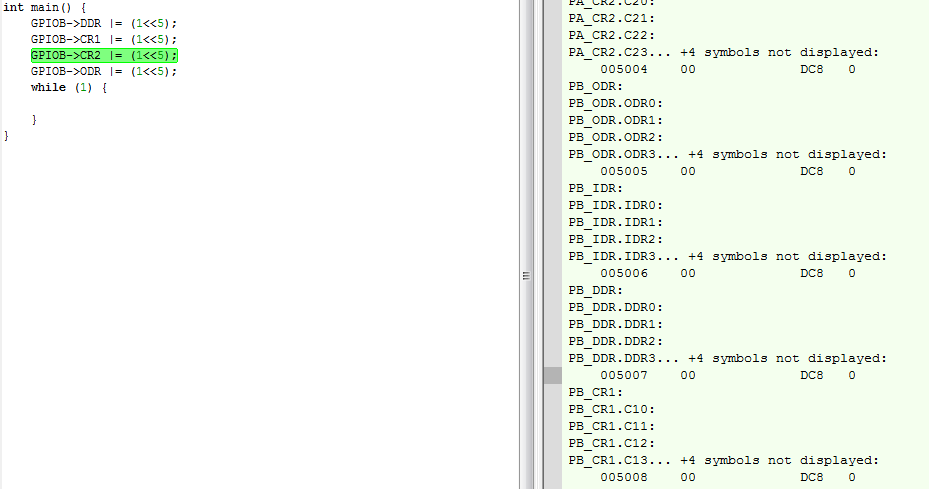

Добрый день. Помогите пожалуйста, пытаюсь прошить stm8s103f3, но ничего не получается.
Программка примитивнейшая чтобы тупо зажечь светодиод, среда IAR 1.40.1, программатор st-link v2.
#include "stm8s.h"
int main() {
GPIOB->DDR |= (1<<5);
GPIOB->CR1 |= (1<<5);
GPIOB->CR2 |= (1<<5);
GPIOB->ODR |= (1<<5);
while (1) {
asm("nop");
Прошиваю ST visual programmer, пишет
< File successfully loaded. File Checksum 0x731B
> Programming PROGRAM MEMORY area...
Cut Version and Revision of device: 1.2
< PROGRAM MEMORY programming completed.
> Verifying PROGRAM MEMORY area...
< PROGRAM MEMORY successfully verified.
Но ничего в итоге не работает, светодиод не зажигается. Read out protection запрограммировал в off. Поиск решения в гугле ничего не дал, в чем проблема?

А светодиод то у Вас как подключен, катодом или анодом к порту? Сдается мне что анодом на плюс и катодом на порт, тогда GPIOB->ODR &= ~(1<<5); Это дефолтное значения для ODR.

Попробовал, не помогло.
Даже если просто на пустой пин подаю "1", то на нем по-прежнему 0 вольт. Контроллер тупо не прошивается почему-то.

С диодом то определились как включен?
Выполните по шагам программу и поглядите реальное состояние регистров порта, можно в референсе поглядеть их реальные адреса, не исключено что есть ошибки в файле описаний регистров.
В IAR есть вот такой файл #include "iostm8s103f3.h"
Код будет вроде такого:
Код:
       PB_DDR=MASK_PB_DDR_DDR5;
        //PB_ODR=MASK_PB_ODR_ODR5;
        PB_CR1=MASK_PB_CR1_C15;  //пушпул
        PB_CR2=MASK_PB_CR2_C25;  //10MHz
Добавлено after 1 minute 49 seconds:

Вроде бы анодом на порт.
Я не особо понимаю, но кажется не меняются.
Попробовал Ваш код с #include "iostm8s103f3.h", теперь в симуляторе байты порта меняются, но физический МК по-прежнему молчит.
И правильно делает. Значит ещё не сгорел. Читать референс и даташит надо до, а не после.
In the open-drain output column, "T" defines a true open-drain I/O (P-buffer, weak pull-up, and protection diode to VDD are not implemented).
РВ5 - true open-drain I/O !!!!!!!!!!!!

Перекинул на С5 - по прежнему не работает, 0 вольт на пине.
Добавлено after 27 minutes 6 seconds:
Вот чудеса. После нескольких перетыканий питания и ребута программатора оно все таки заработало. Правда странно как-то. Пока не переткнешь питание программа не заработает. В стм32 помогал обычный ресет кнопкой либо автоматически после прошивки, а тут нет.
Всем большое спасибо.
