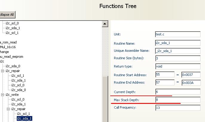

А вот стёк в МК используется отдельно для основной программы и отдельно для прерываний? Или нельзя использовать call в прерываниях? Или MikroC учтёт вместе с сохранением контекста ещё и разные стёки? Используется MikroC PRO for 8051, AT89C4051. Заранее спасибо.
Стек (э), не стёк. Вызывать ПП из прерывания можно. Каждый вызов сопровождается записью адреса возвращения в стек, последовательно. При возвращении из ПП так же последовательно из стека извлекаются эти адреса.
_________________ Каждый имеет право на свое личное ошибочное мнение.
У меня было тяжелое детство - я до 14 лет смотрел черно-белый телевизор.
Спасибо. А если нужно вызвать функцию только один раз, и то только для модульности и "красоты", то как можно заменить функцию и сэкономить память под стэк? Есть вроде вариант с дефайном и символом "/" в конце строки, но придется много "/" добавлять.
Стек высвобождается при возврате из функции. Вы же не планируете сидеть в ней вечно, верно? Заняли одну (верхнюю) позицию в стеке, зашли в ПП, сделали свое дело, при выходе забрали адрес из стека. Но если вы из этой функции полезете в другую (ещё одна позиция), а из той потом в следующую и еще, и ещё, то, в зависимости от глубины стека конкретного МК, имеете шанс переполнить его, т.е. потерять самый нижний в стопке адрес возврата.
Да. Но у меня оперативки не хватает под стэк. Можно подсократить глубину. Есть функции вызываемые один раз. Нужно заменить их, оставив модульность и удобство. Какие бывают методы?
У меня почему-то требуется памяти под стэк на два байта больше чем рассчитано. На PUSH - 1 байт, в прерывании T0 нужно 7 PUSH = 7 байт. В основной программе 6 вложений, по 2 байта = 12 байт. В прерывании 3 вложения + само прерывание = 8 байт. Итого: 27 байт. Если свободно 27 байт то не работает (снаружи вообще нет никакой активности), но если добавить еще 2 свободных байта то все работает. Вопрос что я еще не учел? P.S. а Протэус вообще не заморачивается что памяти всего 128 байт, если превысить лимит, то без проблем выделит еще.
