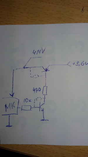

Вот я на КТ3102 и КТ3107 построил такую схему.
Как следствие на коллекторе второго транзистора утечка 4-14мВ, а при нажатии кнопки (закорачивания К-Э нижнего транзистора) на коллекторе верхнего транзистора появляется 2.8В, что мало для запуска МК.
Пробовал добавлять резисторы по 47к между Б-К обоих транзисторов. (обозначены на схеме пунктиром) при этих резисторах второй транзистор вообще сразу открыт.
Помогите разобраться, спасибо!

Это при условии, что К и Э у 3107 не попутаны при пайке ????...)))
Резисторы ставят между Б и Э (а не Б-К) по 10К-100К...а тока базы 3V/0,5K=6mA должно хватать и на 60 мА потребления...
Вот в приборчике с 4мя светодиодными разрядами выключатель, и то работает...

Ваша схема работает, но на выходе у меня по прежнему 1,32В
В моем случае потребляемый ток устройства может тостигать 300мА судя по всему в этом и проблема?

Знаете какой максимально допустимый ток у 3107? Кроме того, при сопротивлении в базе 10к и напряжении питания 3.6в как у Вас, ток базы не превысит 0.3 мА, и чтобы получить 300мА на выходе, у транзистора должен быть Ку не менее 1000. Выход - ставить более мощный транзистор и уменьшать сопротивление в базе.
Выше Вам советовали сделать на полевиках. даже сборку предлагали Si3865. Ещё лучше SiP32431 - недавно ее попробовал, вещь! А ещё лучше -погружать МК в глубокий сон и отключать от него прожорливые нагрузки. Потребление современных МК в таком режиме составляет около 1-2 мкА, что ниже саморазряда, скажем щелочных, батарей в пределах порядка.
