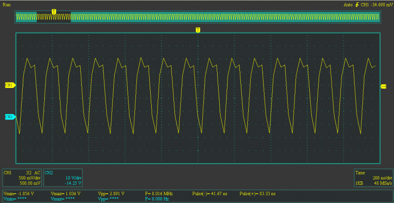

Прошивку залил (./st-flash write 16.hex 0x8000000), а что смотреть? на каких пинах? на PA8 у меня в ней чето ничего нет. с 72.hex тоже тишина..

Мурик писал(а):
Скомпилирован с оптимизацией максимальной скорости.
16.hex -
2,4MHz Против моих 600KHz
72.hex -
8MHz против моих 5
здорово. узнать бы теперь как оптимизация выставляется. в инете не нашел.

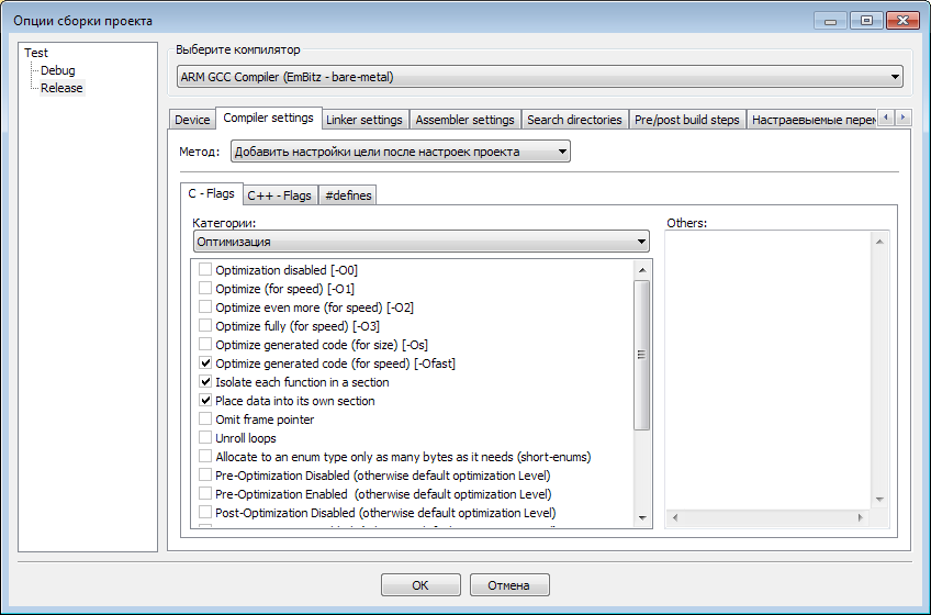

В EmBitz, в котором компилировал, оптимизация выбирается в опциях сборки проекта.
Ищите что-то похожее в вашей IDE.

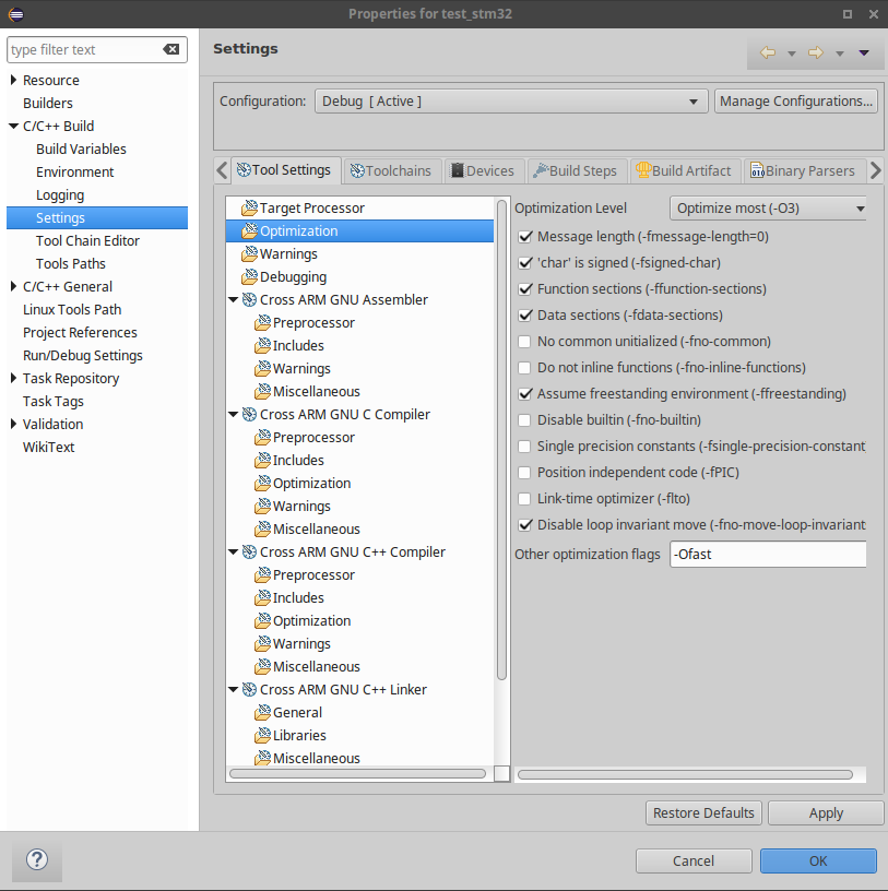

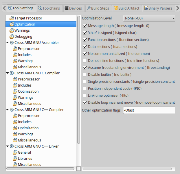

Нашел:
Спасибо. Выставил -Ofast. Значительно быстрее стало.
Нашел
Там есть выпадающий список "Optimization Level". В нем нет -Ofast?

Переписал на асме:
Код:
   asm("LDR   R0, =0x40010C10"); // пишем адрес BSRR для GPIOB
while(1)
// включаем/ выключаем 12пин
   asm  (
         "MOV   R1, 0x1000\n"\
         "STR   R1, [R0]\n"\
         "MOV   R1, 0x10000000\n"\
         "STR   R1, [R0]");
и получаю вообще сказочную хрень:
ну как "лишние" такты убежали в периоде B еще понятно. Но куда убежали такты в периоде C... Чем может быть занята шина, если тактирование только на GPIOB?
Загадочный продукт этот stm32...
