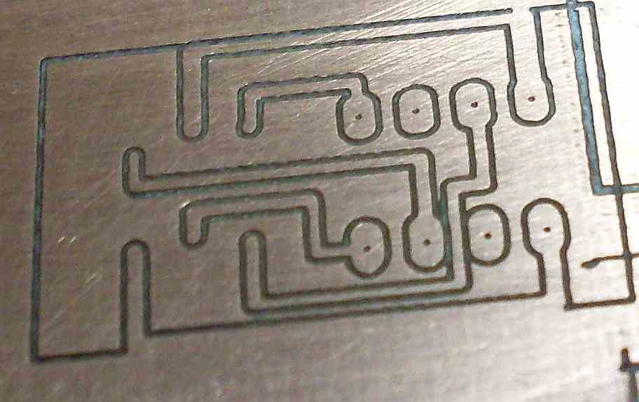

вот так фрезирует
http://webfile.ru/c0d0e4f16778345bc864c4e1c7f5d629
http://webfile.ru/23fc480e084e185dc733498aef119a9a
http://webfile.ru/43eafb9781aa85dc4730a8cf9b6b7907

5 проходов, 10 минут, фреза из сломаного метчика. LinuxCNC.
http://webfile.ru/835f481e5293885760489af48d5e9180
first4.jpg [67.19 KiB]
first2.jpg [204.65 KiB]
first1.jpg [208.96 KiB]

А что, вот на этой фотке "first4.jpg" очень даже.. 1,27 получатся легко... Вот глубоко "запиливать" не надо, надо только, чтобы фольга была прорезана..

first4.jpg это то же самое что 1 и 2 - оно там по центру.
это первый результат такой, я сам в шоке от качества. с глубиной пока не игрался, походу опыта выясню что да как

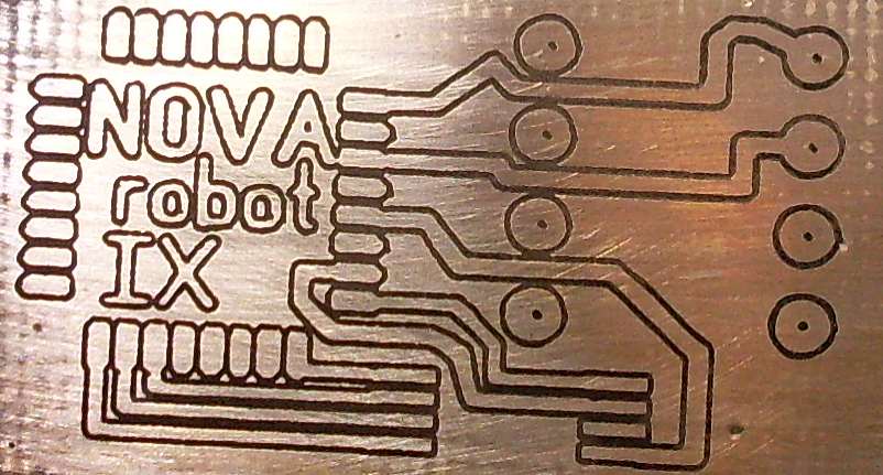

вот ещё покрупнее и после щётки
1,27 это что?
1313.jpg [33.38 KiB]
1212.jpg [41.92 KiB]

1,27- расстояние между ножками микросхемы в корпусе для поверхностного монтажа. Ещё можно надписи на лицевых панеляк так делать- фрезеруешь, заливаешь надписи краской, потом шлифуешь- остаётся краска в углублениях..
это и фреза 0.6 сможет тут около 0.3. вот картинка с которой это делалось - коричневая микросхема почему-то проигнорилась когда Г код делался
та же идея в голову пришла. я так шелкографию типа собираюсь делать - и потом лаком прозрачным покрыть
