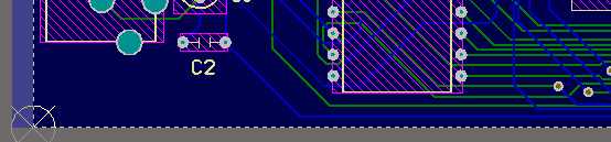

Есть большой проект, которым автор поделился, надо подправить.
В какой версии делалось не знаю, у меня 14,1.
Скажу сразу прога какашка и посему вопрос, как убрать заливку верхнего слоя цветом верхнего слоя или всёже моё предположение оправдалось.
Зелёный это второй слой, если отключить первый слой то фон чёрный.
Ярко синие дорожки это первый слой, тёмно синяя заливка не отключается.
Если поменять цвет меняется и цвет заливки, изначально было красное.
Как убрать эту заливку слоя ?
