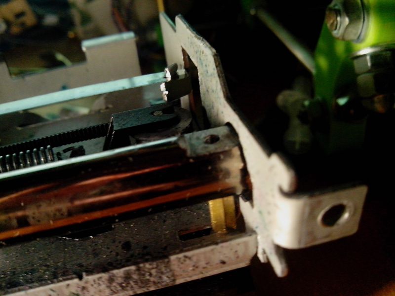

Кто-нибудь делал каретку на железе от принтера HP 920C? Получилось настроить?
Не могу никак ПИД настроить... трещит, дергается. Чуть похоже на правду получается при всех регуляторах выкрученных в ноль.
Немного можно поднять пропорциональный, а дальше начинается пила зубастая на графике с треском...
При малейшем сдвиге интегрального регулятора на 0.001 начинаются длительные замирания движения каретки с последующим резким срывом и кратковременным движением.
Направляющая смазанная. Руками двигается легко. Люфт не сильно большой. Напряжение сдвига каретки 4.2 вольта.
Железо как на этом фото

vilkin писал(а):
HP 920C
А как вы вал закрепили, чтоб не болтался? Я из за того что там вал еще на 2 винта крепится его забраковал. Болтается, собака :cry:
 Заголовок сообщения: Re: Лазер для засветки фоторезиста - идея для реализации.
СообщениеДобавлено: Чт мар 10, 2016 21:21:21
Рейтинг сообщений: 14
Зарегистрирован: Вс май 23, 2010 11:54:59
Сообщений: 69
Я проделал другие отверстия под винты... Концы вала обработал дремелем, просверлил насквозь, нарезал резьбу M3 и вкрутил стойки латунные. Сами стойки прикрутил к станине. Получилось надежно и жестко.

vilkin писал(а):
Мда.. Спасибо, однако. Я то посчитал что если вал не берет напильник - не выйдет обработать, так как каленый. А оно вот как, ну, будем попробовать :))

Закалка на валу очень не глубокая.
На дремель насадил отрезной круг сделанный из круга от болгарки... ножницами вырезал из большого маленький.
