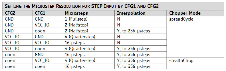

Что-то я не совсем понял, как у него выбирается микрошаг. То ли в даташите криво написано, то ли я чего не понимаю?
У него 7 конфигурационных входов, два из них (CFG1, CFG2) отвечают за установку микрошага. Но как с их помощью установить требуемый микрошаг - ???
Теоретически вроде всё как обычно:
где "VCC_IO" - плюс питания, а "open" - висит в воздухе.
Ну как бы да. Небольшие нюансы с режимами. Есть специальный тихий режим StealthChop. Плюс в некоторых значениях микрошага его еще можно разбивать на 256. Правда это делает сам драйвер, внешне для пользователя ничего не меняется, ну кроме звука. Еще там есть вход Enable (CFG6 по моему) Земля драйвер включен, питание выключен, в воздухе включен с понижением тока до 34% после 3 секунд простоя.

Т.е. вручную я могу установить максимальное дробление 1/16. Путем интерполяции сам драйвер может дробить до 1/256. Для пользователя и управляющего ПО этот режим невидимый. За счет этого получаем более гладкую синусоиду, практически без ступенек, чем достигается бесшумная работа.
Непонятно, в каких случаях драйвер включает режим 1/256? В каких точках двигатель может устанавливаться на удержание и продолжать движение: 1/256 или только 1/16? Вероятнее всего, что только в 1/16.
Ладно, приедет, будем посмотреть.
 Заголовок сообщения: Re: Лазер для засветки фоторезиста - идея для реализации.
СообщениеДобавлено: Сб июл 02, 2016 15:46:40
Карма: 93
Рейтинг сообщений: 2157
Сообщений: 4959
Максимальное дробление шага у драйвера - 1/16. Это всё, что тебе нужно знать.
Возможность интерполяции ты задаёшь сам. Ещё раз внимательно смотри на картинку.

Т.е. если я выбираю любой режим, где интерполяция = Y, драйвер дробит до 1/256? Независимо от того, какое дробление выбрано пользователем изначально - полный шаг, полушаг, 1/4 или 1/16?
Так точно! И независимо от выбранного дробления.

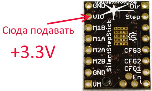

Это снова я! :)) И снова хочу вернуться к теме драйвера TMC2100.
Не всё так просто с ним, как казалось на первый взгляд... Товарищей, заказавших драйвера, прошу заблаговременно в обморок не падать - с микрошагом там всё хорошо.
Но в процессе издевательств над драйвером всплыло несколько нюансов. Самый главный касается немного отличающегося подключения драйвера.
Я долго не мог вкурить, почему драйвер не врубается в работу сразу, а только по пришесствии первого из импульсов STEP/DIR. Причиной этому послужило то, что у драйвера есть вход напряжения питания внутренней логики, и на заказанной платке он никуда не подключён. В нашем случае его нужно подключить к 3.3 вольта. Будьте внимательны при разводке ПП под этот драйвер. После подключения этого пина драйвер стал стартовать с подачей питания, как положено. :wink:
Второй нюанс был в том, что, как оказалось, драйвер никак не хотел работать у меня в режимах, отличных от 1/16 StealthChop, упорно игнорируя выставленные перемычками значения.
Причина оказалась очень проста: на самой плате драйвера есть перемычки под типоразмер 0402, которые необходимо запаять, чтобы иметь возможность менять режимы драйвера извне. Кстати, меняет он их "на лету" только в путь. В режиме "spreadCycle" шумит и гудит шаговик как положено. :)))
В общем, не ходите по моим граблям. :))
