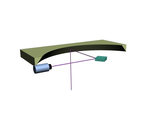

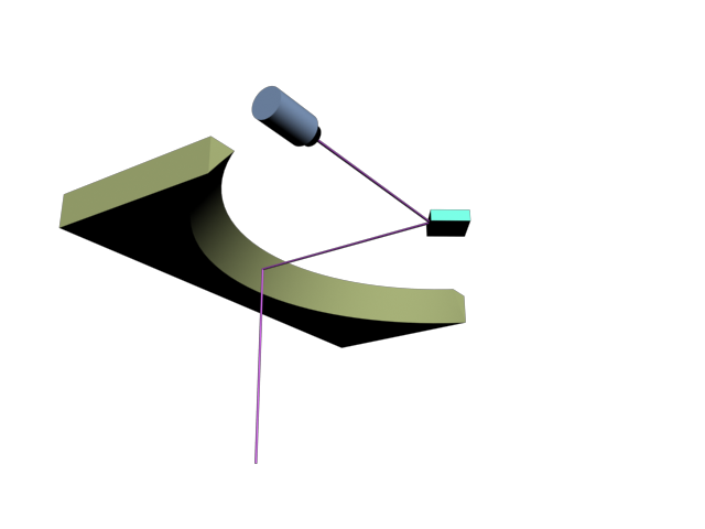

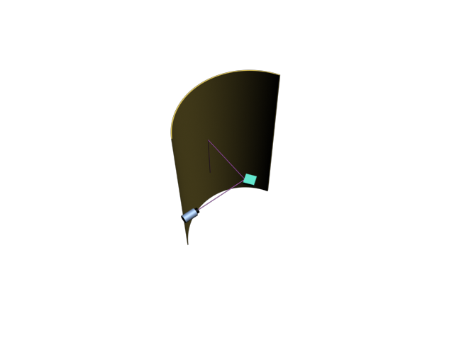

psychos писал(а):
Psychos смотрел твои старые картинки с полигональным зеркалом.
В общем идея правильная :)
Я придумал маленько другую концепцию.
Назначение Эф тэтта линз в LSU - изменить форму пятна лазера на краях линии
и изменить длину фокуса лазера.
Все это для того, чтобы спроецировать путь лазера в линию.
А если убрать эти линзы и поставить на пути лазера зеркало полукруглой формы?
Вот такое :
Изготовить такое зеркало можно подобием циркуля, на конце которого закрепить заточенное лекало.
Мы таким способом в детстве делали форму, для изготовления параболических спутниковых тарелок, на цементной куче.
Ну а если нужно делать фотошаблоны на фототехнической бумаге, то еще проще.
Сделать форму для укладки бумаги в виде изогнутой плоскости.

А чем собираетесь покрывать сие заркало? Наклейка отр.слоя не канает -немного я с телескопостроением знаком однако :( .
А так- выточить на токарном отверстие с фаской немного ума надо.. Потом разрезать. А если с алюминия - то он полируется хорошо, особенно всякие говноаплавы типа АД**.
Но опять же геометрия. А ея выдержать надыть :kill:
а есть стеклотекстолит 0.15 у меня - так его тоже загнуть можно, а потом наклеить куды хошь. Но ведь это не легкодоступный материал(((.

Такая конструкция не будет работать, луч с такого расстояния просто не получится сфокусировать с одну сотку, необходим объектив в нескольких мм от платы.
На sla принтеры ставят без всяких корректирующих линз - и работает.
У меня на HLDI модуль лазерный стоит в 9 см от платы и объектив почти полностью выкручен а это еще сантиметр, плюс лазер расфокусирован слегка, иначе линии слишком тонкие . Тоньше, чем шаг по оси х.
а зачем одна сотка?
