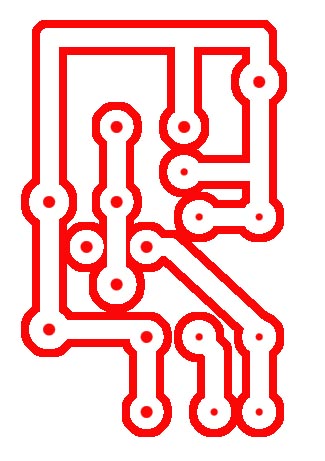

Вопрос: как заставить Mach удалять медь вокруг дорожек на пару мм? Все удалять - затратно по времени.
Затратив некоторое время, я могу сформировать такую область в файле. Но хочется не "в лоб".

так составлять программу для него. Каким CAM-ом пользуетесь?
 Заголовок сообщения: Re: Различные нестандартные способы изготовления плат
СообщениеДобавлено: Пт апр 21, 2017 18:02:23
Рейтинг сообщений: -5
Зарегистрирован: Пн июн 15, 2009 06:01:38
Сообщений: 897
Откуда: USSR
Какой-то Арткам. Собственно, его партнер использует, мне проще добавить область на пару мм.
